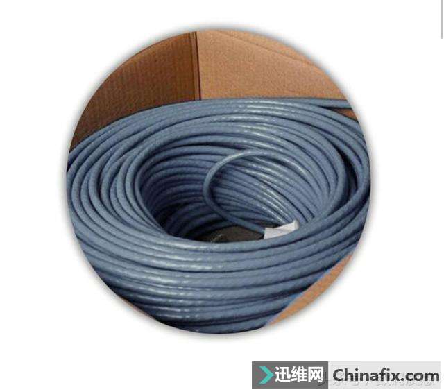

网线怎么接?教你轻松制作、连接网线水晶头 图12、五类网线,也就是我们现在最常用的网线若干米

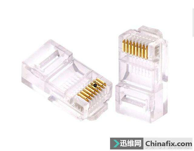

网线怎么接?教你轻松制作、连接网线水晶头 图23、RJ-45插头,也就是所谓的水晶头若干
网线怎么接?教你轻松制作、连接网线水晶头 图3
 理论上水晶头只需要2个,以防万一,多备一些。

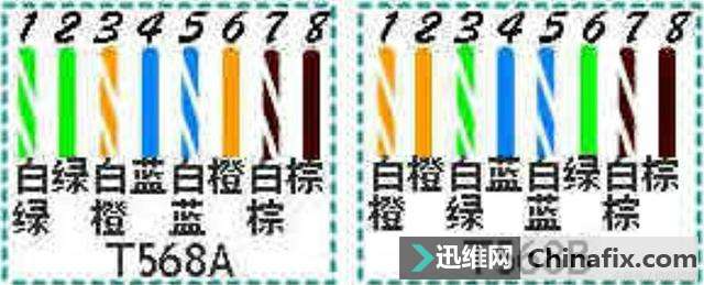

 网线标准线序:
网线怎么接?教你轻松制作、连接网线水晶头 图4
标准568A:1绿白 ,2绿 ,3橙白 ,4蓝 ,5蓝白 ,6橙 ,7棕白 ,8棕
 标准586B:1橙白 ,2橙 ,3绿白 ,4蓝 ,5蓝白 ,6绿 ,7棕白 ,8棕
上网只用到1 2 3 6 1.2下传 3.6上传,电话用4.5 7.8是做为电源用,有些设备要,国际标准

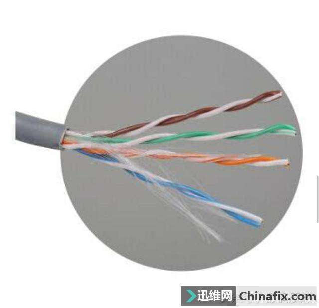

1、用压线钳将网线的胶皮剪掉长约2cm即可。2、按照上面说的标准线序把网线排列好,可能情况如下图:

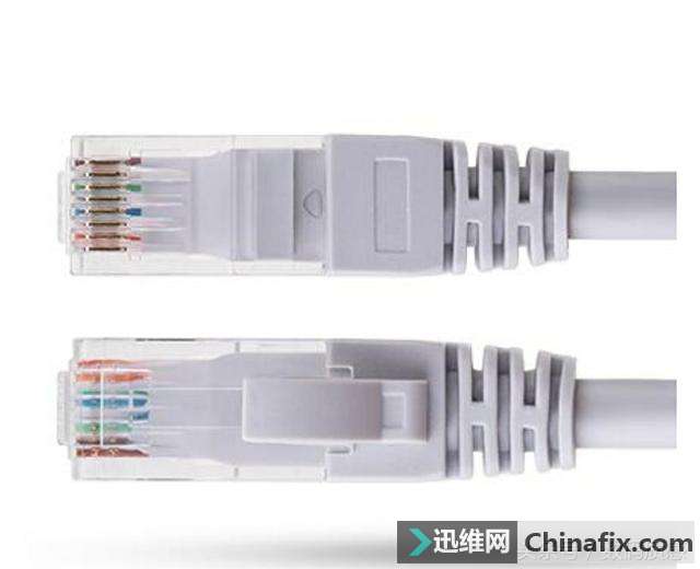

网线怎么接?教你轻松制作、连接网线水晶头 图5
 3、把8股线末端剪齐。
4、将水晶头有塑料弹簧片的一端向下,有金属针脚的一端向上,把整齐的8股线插入水晶头,并使其紧紧的顶在顶端。
5、把水晶头插入8P的槽内,用力的握紧压线钳即可!
网线怎么接?教你轻松制作、连接网线水晶头 图6
