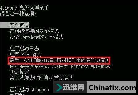

  2、 开机按"F8"键,进入安全模式,对电脑进行全盘杀毒,进行磁盘碎片整理,垃圾清理工作。

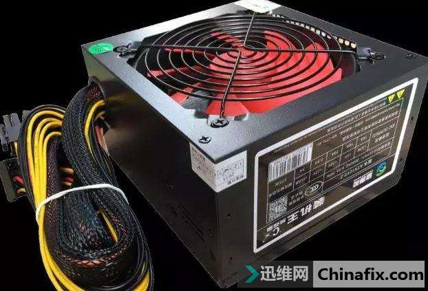

  3、 开机后用手在机箱后面电源出风口处感觉一下,电源风扇是否在转,主机电源老化或者功率不够的话,就会导致供电不稳定,当运行大型的3D游戏等占用处理器资源较大的软件时,电源功率不够会引起电源保护而重新启动,应更换高质量大功率电源。

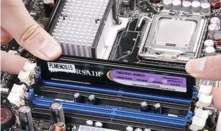

  4、 检查内存条和显卡是否由于主机的不小心移动、碰撞导致它们松动,或者是灰尘太多从而接触不良,导致电脑自动重新启动。将这些硬件所有拔出,清理灰尘、擦干净它们的金手指部分,再重新插回去。注意:在进行硬件插拔前,一定要断电,并且拔下电源线。

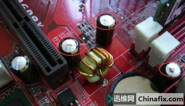

  5、 最后,检查主板上的电容是否爆掉,主板是否灰尘太多或接触到机箱背板导致短路等。
