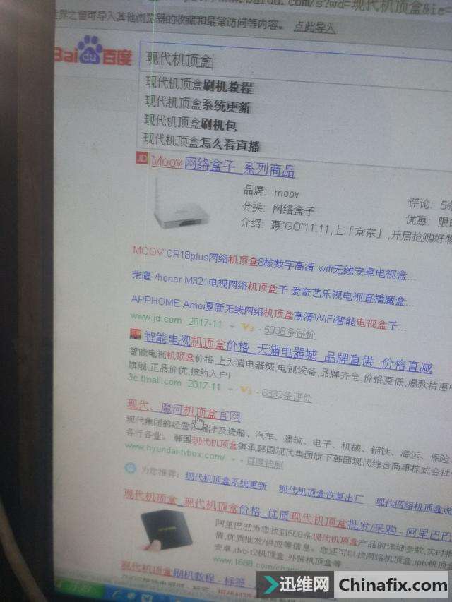

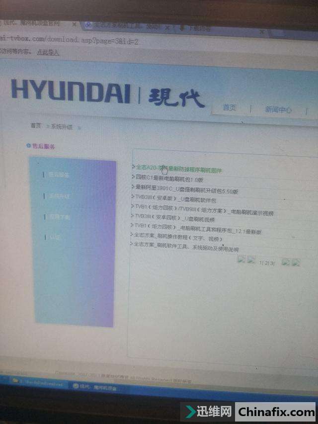

  没办法刷机吧。在网上找了下,发现有官网。
  进入官网点售后服务,点系统升级。

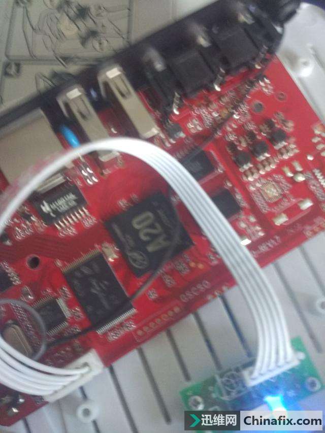

  发现没有这个型号刷机软件。但是有芯片型号的,然后把机顶盒拆开,发现是a20的。
  这回一找就找到了,在把刷机软件也下载了。

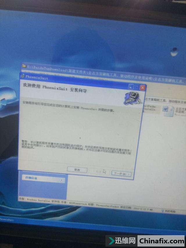

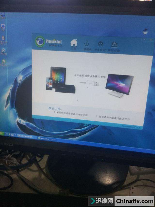

  下载好回解压,刷机软件,安装刷机软件。

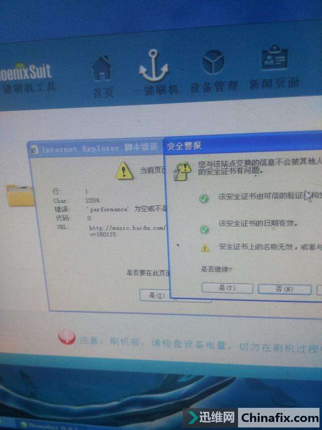

  软件安装好后,一打开就报错。
  也没时间研究。找个win7的电脑安装软件,一打开,正常了。

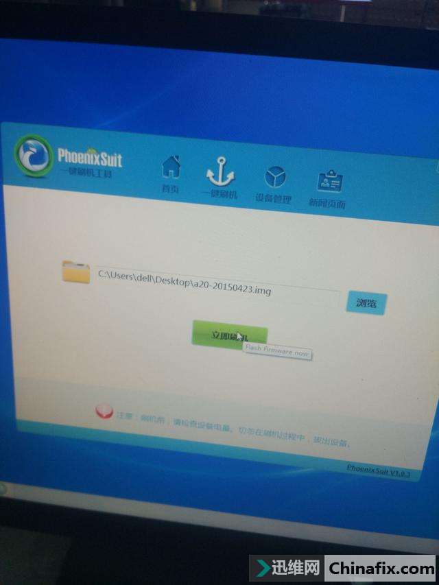

  点一键刷机,浏览刚才下的固件。

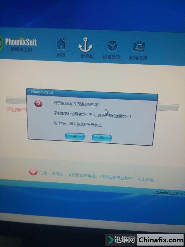

  然后用手按住机顶盒板子后面的小按钮,插入两面都是U口的数据线。这个时候会提示安装驱动,点击安装就可以了。安装好后会提示下图,点两回是。

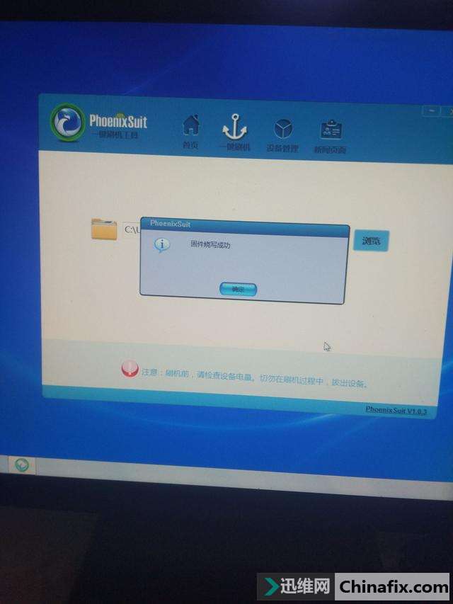

  刷入固件中什么也不用动,等着进度走完就行了。

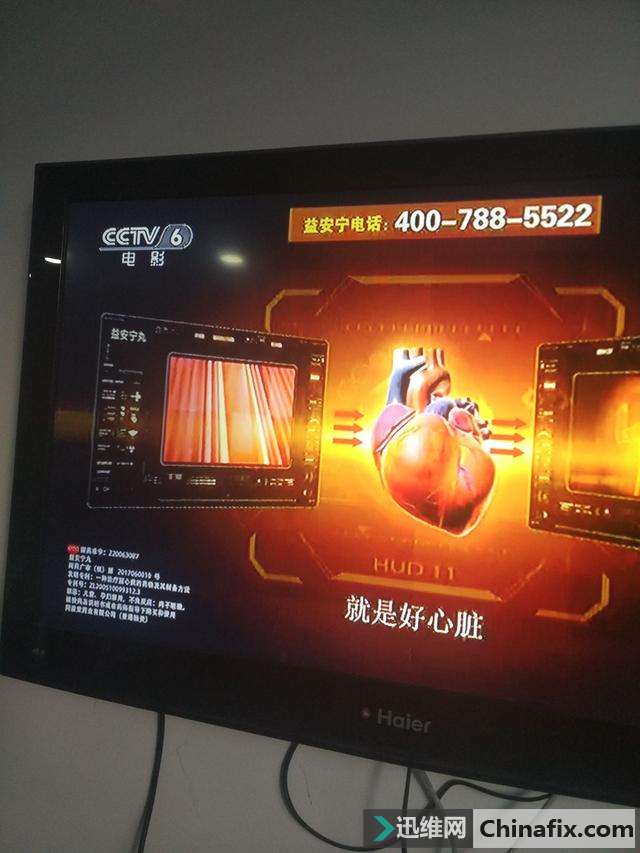

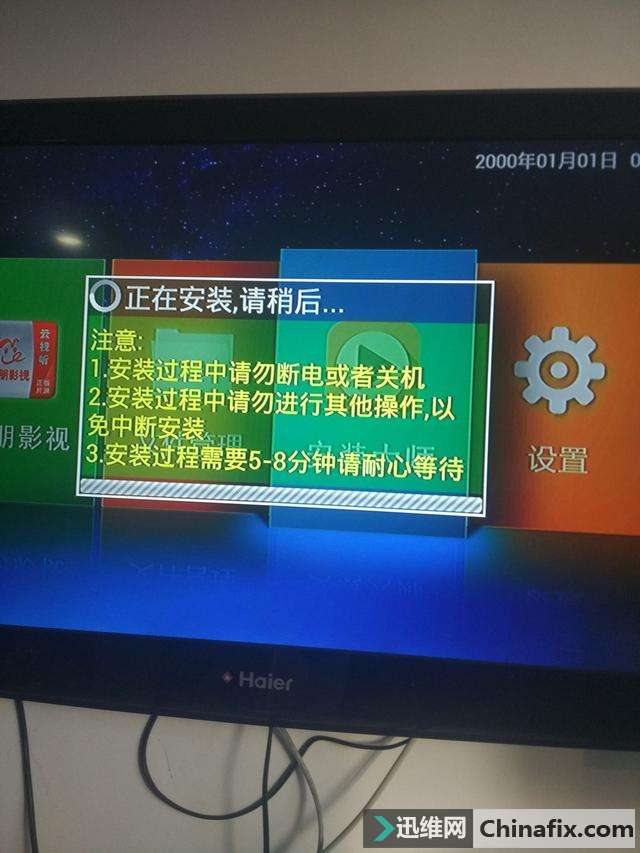

  拔下机顶盒连接电视,发现开机正常。就是什么也没有了。点安装大师,软件自动安装。

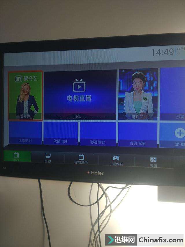

  安装好后,首页就变了,想用什么就点一下,提示安装就安装一下。
  随便找个软件试了一下,发现好使了。
