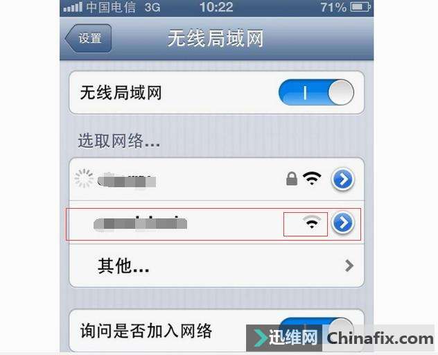

原因一:无线路由器没有设置WIFI密码导致被蹭网
  无线路由器没有设置密码就是密码为空(在手机上显示没有一把锁的就是没有密码的WIFI),这样是直接可以连接的,只要搜索到你的WIFI就可以点击连接,这是最容易被蹭网的,所以自己的路由器更快把密码设置了。

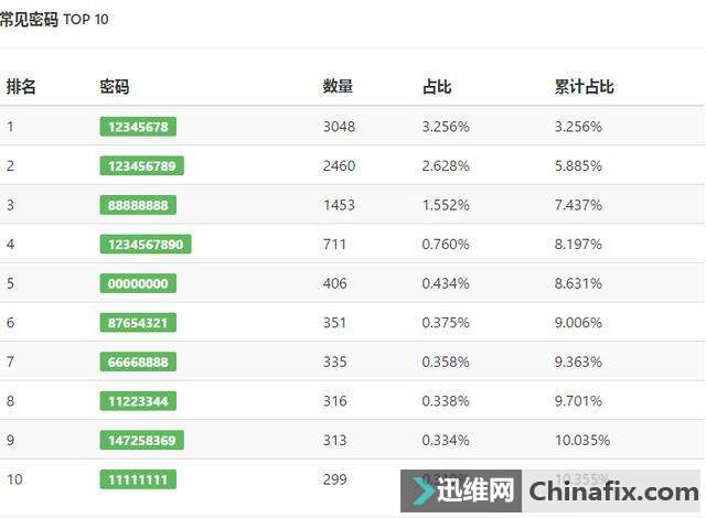

家里网速慢如何维修原因二:WIFI密码过于简单也会很容易被蹭网

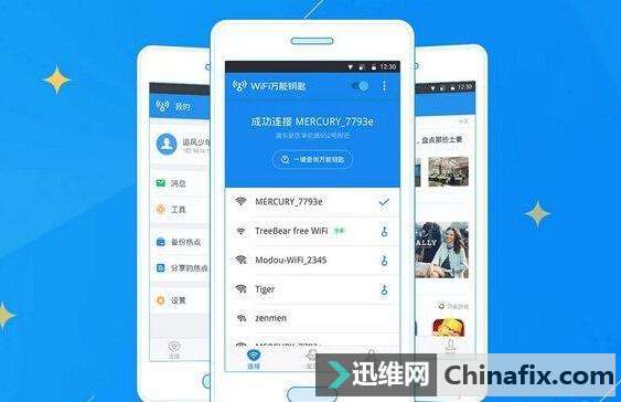

家里网速慢如何维修原因三:注意WIFI密码被APP软件泄漏
  现在很多朋友都喜欢安装WIFIwan能yao匙手机APP软件,这样可以pojie附近的WIFI,出行的时候就可以连上WIFI而步担心自己的流量了。其实这个软件它有自动共享到网络上的功能,只要你用了这个软件连接WIFI,你手机上曾经连接的WIFI会自动分享,导致很多能连接到自己的WIFI,这样很多人就可以轻松上网了。

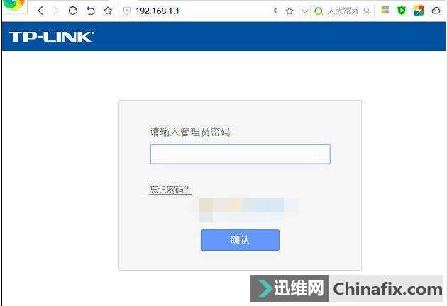

  步骤一:由于电脑已经连接自己的路由器了,所以就不再这里说如何连接路由器的方式了,先打开电脑浏览器,在地址栏输入路由器登录地址:192.168.0.1(192.168.0.1)型号不通,登录地址就不一样,可以看看路由器底部上写的有地址,基本默认的就是这两个地址,通用。之后会弹出输入路由器密码(如图)。
家里网速慢如何维修  如果你没有设置过这个密码,就是路由器后面的默认密码,最好是可以把默认密码修改一下,防止其他人改你的路由。(还有一种老式的还需要输入用户名)

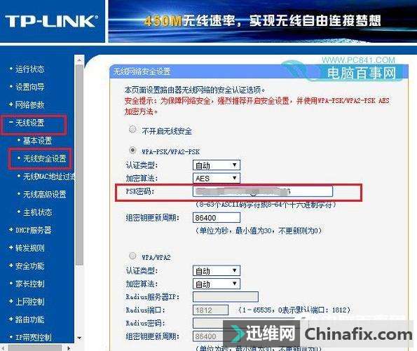

  步骤二:进入路由器设置界面后,在左侧找到“无线设置”点击然后点击“无线安全设置”,然后右侧会出现PSK密码,这就是路由器WIFI密码,修改密码建议尽量包含字母+字符+数字结合,长度在10-15左右就可以有效防止一些pojie软件,pojie也是很难的。(如图)
家里网速慢如何维修  图上已经修改好WIFI密码了,别忘记在下方点击“保存”
