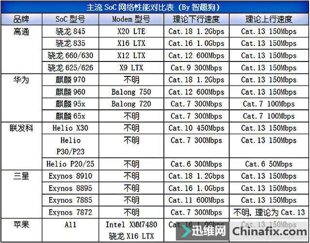

  手机上网速度分上行和下行,上行是指手机在向网络发送数据时,固定时间内所被允许发送数据量的最大值,现在调制解调器支持的上行速率分级包括Cat.4(50Mbps)、Cat.5(75Mbps)、Cat.6(50Mbps)、Cat.7(100Mbps)、Cat.9(50Mbps)、Cat.13(150Mbps)几个等级,上行Cat.13代表了当前的最强性能。
手机网速慢  而下行就是我们常说的实际下载速度。调制解调器支持的下行速率分级同样以Cat.表示,包括Cat.4(150Mbps)、Cat.6(300Mbps)、Cat.7(300Mbps)、Cat.9(450Mbps)、Cat.11(600Mbps)、Cat.12(600Mbps)、Cat.16(1Gbps)和Cat.18(1.2Gbps)。
  请注意,下行速度远远高于上行,看到某SoC宣传的Cat.X指标时,大家要看清楚到底是上行还是下行。

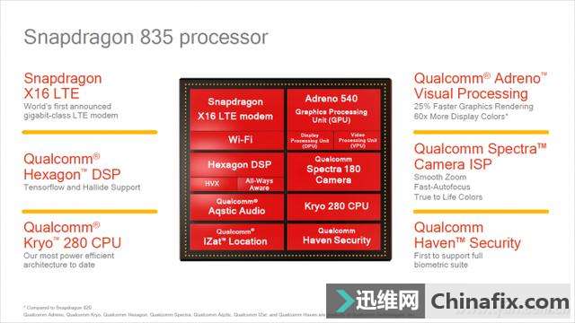

  首先,SoC内置的Modem是可以定制的。以小米6为例,虽然它搭载了骁龙835,但其集成的Modem却是骁龙X12 LTE。实际上,搭载骁龙835,且可实现1Gbps下行速率的只有三星Galaxy S8/Note8、HTC U11、Google Pixel 2和LG V30 等少数国际品牌机型的部分型号。

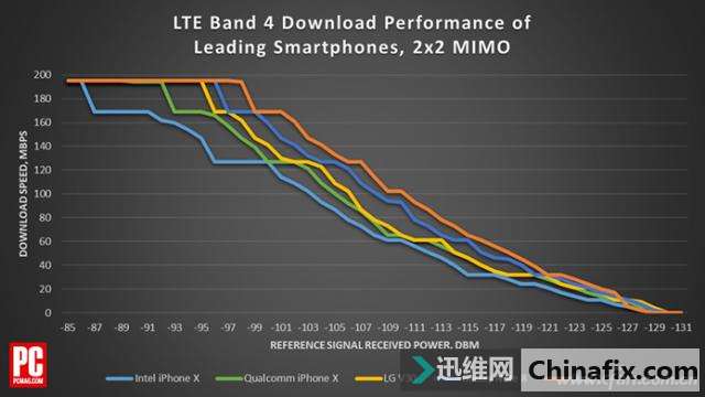

  前不久外媒PCMag就对iPhone X(外挂骁龙X16 LTE Modem),以及三星Note 8、Google Pixel 2、LG V30三款搭载高通骁龙835(集成骁龙X16 LTE Modem)的Android旗舰,在LTE Band 4频段分别为2×2 MIMO和4×4 MIMO两种网络模式下进行了对比测验。
手机网速慢  不出意外,iPhone X成绩垫底。原因有二,第一是iPhone X不支持4×4 MIMO天线,第二是为了平衡英特尔Modem和高通Modem的差距,苹果故意调低了高通骁龙X16 LTE Modem的性能表现。从4×4 MIMO的测验结果来看,在信号较好的情况下三款Android旗舰的表现相近,但在信号较弱时就会出现显著的差距。

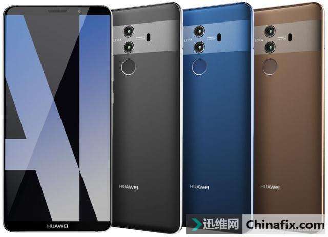

  华为Mate 10 Pro、Mate 10和荣耀V10都搭载了麒麟970芯片,但只有Mate 10 Pro采用了完整的4×4 MIMO,通过4根物理接收天线获得了Cat.18,也就是最高1.2Gbps的下行速率。Mate 10采用了4×2MIMO,所以下行标准降到了Cat.16,但也有着1.0Gbps级别的下行速率。荣耀V10对天线做了进一步的精简,下行标准只有Cat.12,一夜回到了解放前,和搭载麒麟960的前辈们持平。
