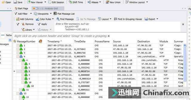

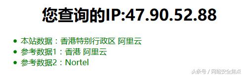

  事件起初是在某论坛由玩家爆料发现,他们上传了相关的截图,截图中的信息显示,用户的明文输入被记录下来,传到了中国的服务器,IP为47.90.52.88。

  由于阿里巴巴有云服务器业务,因此服务器位于阿里云并不代表阿里巴巴有涉及事件,相反,很有可能是厂商在阿里云租用了服务器。

  如果打开这个IP地址我们会看到一个中文的登录页面,显示“云鼠标平台后台管理系统”,由深圳市赛XXX有限公司维护。
  据称MantisTek的键盘会把数据传输到下面两个地址:/cms/json/putkeyusedata.php
/cms/json/putuserevent.php
