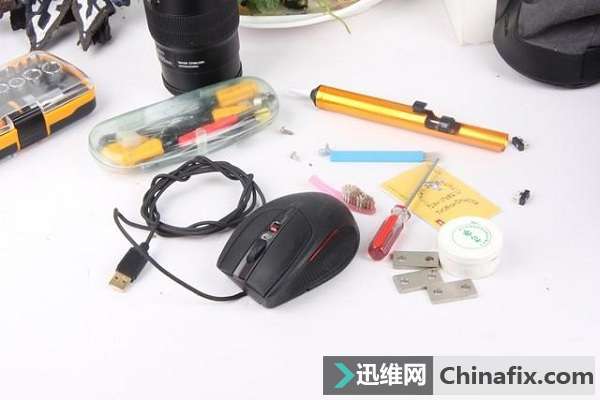

      鼠标,作为平时使用率最高的电脑配件,最容易出现的故障就是"双击"了,这里的双击指的是鼠标出现了故障,单击左键或右键变成了双击,给平时的工作和游戏带来了不小的困扰,这种情况就是鼠标的元件-微动出了问题,最简单的办法,在保修期内的直接联系厂家维修,出了保的,那就可以试试自己动手换个微动。那么怎么修鼠标呢?下面小编华硕GX900游戏鼠标为例,教大家更换鼠标微动的方法。

华硕GX900游戏鼠标更换微动的方法/步骤:

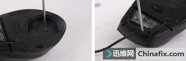

  华硕GX900游戏鼠标前端出线槽和尾部配重仓内,各有两颗十字螺丝,可以使用十字改锥将其卸下。不过卸下后,我们依旧无法将鼠标上盖与底盘分离开来,推断应该还有螺丝隐藏在某一角落,必须将其找到才能继续拆解。

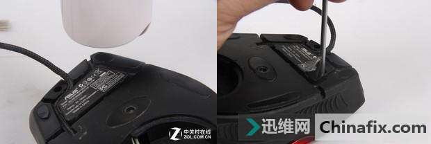

  在华硕GX900游戏鼠标底部的产品标签右侧找到一颗隐藏的螺丝,使用电吹风加热后,小心的将标签揭起,然后再使用改锥将其卸下。

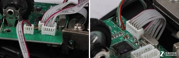

  华硕GX900游戏鼠标内部元件全部通过可拆卸排线与主板相连接,不同位置的排线插针数量不同,直接往下拔下即可,完全不必担心等会安装时会出现插错的问题。
怎么修鼠标?手把手教你更换华硕GX900鼠标微动 图5

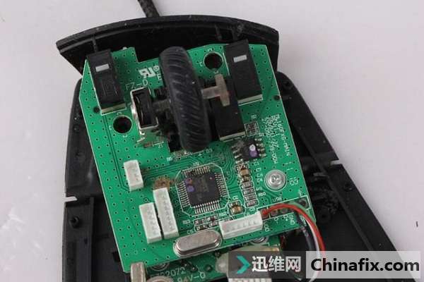

  鼠标采用双电路板设计,下层引擎电路板通过排线连接到鼠标主板上。鼠标主板通过一颗螺丝固定在底盘上,但鼠标连接线居然是通过直焊方式连接到主板上的。卸下鼠标主板上固定螺丝,就可以将鼠标主板连同连接线一起从底盘上取下。

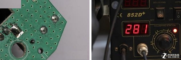

  华硕GX900游戏鼠标微动仅有两个针脚设计有焊盘,拆卸时烙铁温度设定在280℃。

  鼠标左右按键上使用非常少见的万山红白点微动,而非游戏鼠标标配的欧姆龙白点。

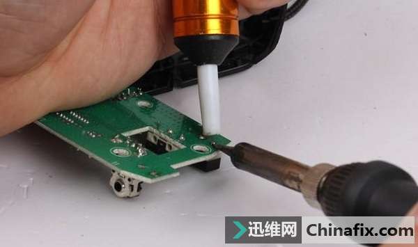

  使用电烙铁和吸锡器清理焊锡。
怎么修鼠标?手把手教你更换华硕GX900鼠标微动 图9
  由于焊孔直径较大,可以非常容易的将焊锡清净。

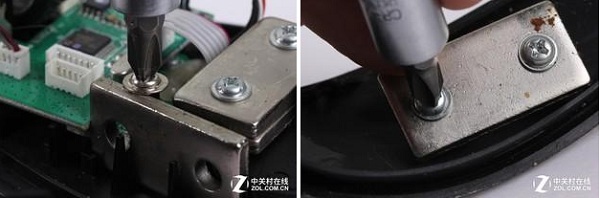

  将华硕GX900游戏鼠标所有多余的配重块取下。
怎么修鼠标?手把手教你更换华硕GX900鼠标微动 图16  最后拆下三块配重块,仅在鼠标尾部保留一块配重。
