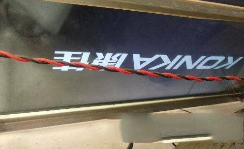

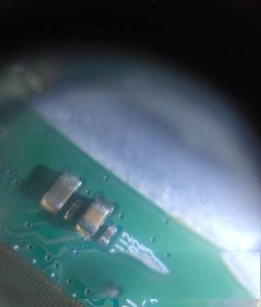

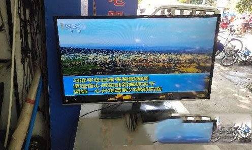

    收到同行送来的故障机壹台康佳LED42M3820AF电视,故障表现为灰屏,根据以往经验,怀疑有可能屏坏了,测的vgl-4.9V  vgh 0.8v  vdd 0v 上屏电压12v正常,断开右边排线,半边图像正常,vgh26v vdd16v 正常了,观察了一下右边边条发现有个电容发了点霉,心想应该没事,万用表挨个吧右边条的电容侧了一边发现那个发霉的电容短路了,放大镜一看有点裂了的,心想有戏,旧边条上下了个差不多大小的上好,试机图像正常,电压也正常了,试机一下午,一切正常。
