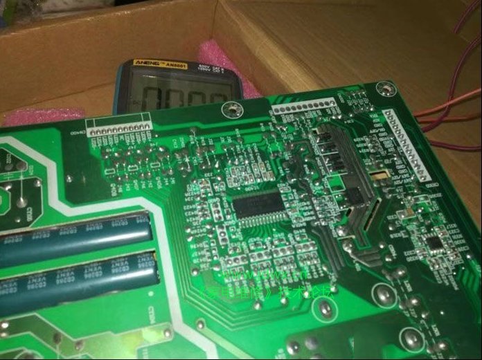

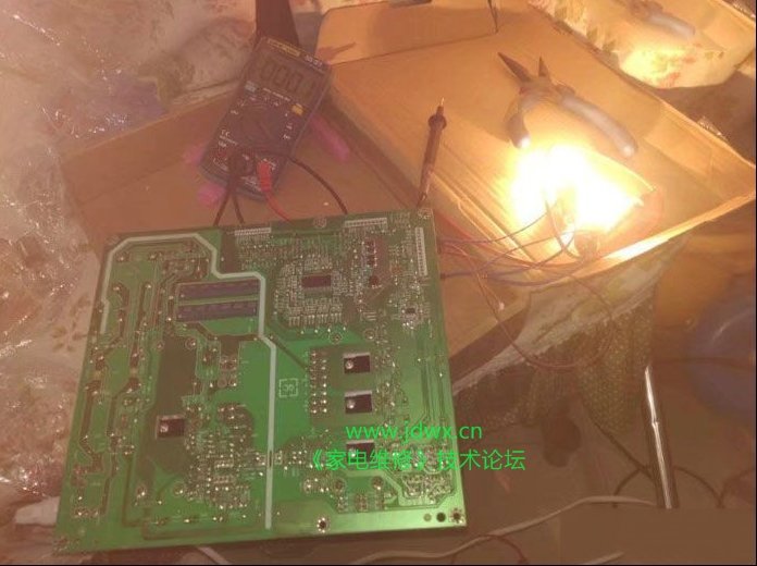

    维修一块40-IPL32L-PWG1XG有故障的电源板(40-IPL32L-PWG1XG电源板电路图),这块板目测还成色挺好的(最终结果还是没有修好;只是想把维修过程分享给大家)。通电测量300V ,3.3V正常,副电源正常,将3.3V和PW_on短接,400v正常,说明PFC正常,但24V偏低,更换输出滤波电容,突出24v正常,2个汽车灯泡串连接在24V输出点亮正常,如下图所示。
         本以为维修就此结束,想想高压部分还没试,就把BL_on和3.3V短接,看看高压有没有,结果发现没有高压输出,测量高压震荡芯片OZ9976的15脚供电电压,发现只有1.1v左右的样子,判断此供电肯定不正常。

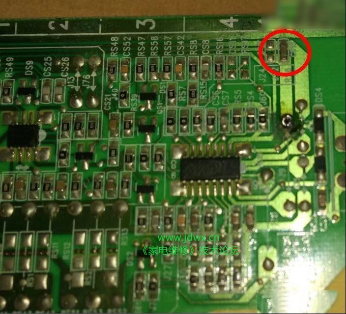

       这个芯片应该需要12V供电,是通过24V经过RW31,一个比较大个的电阻,然后二极管稳压得到12V,断开RW31发现有电压,那应该是电阻后面的问题,一路追查过来,只发现了一个很小的贴片电容。
           在线测量,电阻达到了31欧姆,将其拆下,OZ9976的15脚供电电压立刻恢复到12V ,以为故障就此排除,却发现高压还是没有,然后把芯片所有的脚电压都测了,看看有没有保护。
        OZ9976去过压保护把8脚对地短路,但是没有输出,11脚接地也没有输出,输出波型的脚是1脚和16脚,我测的电压都是1.8mv左右,和下表这个资料相差较大
