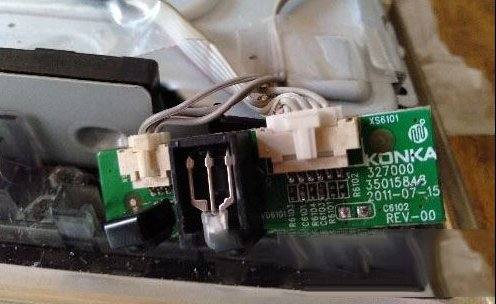

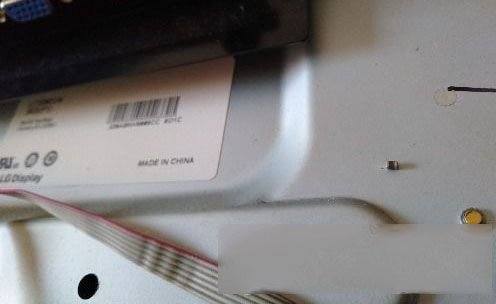

    收到同行送来的故障机壹台康佳LED32R7000PD液晶电视,故障表现为机器遥控失灵,机器是使用电视无彩色需用遥控器调试下,客户说遥控器损坏后再配遥控器就配不上了。售后也来看过说是客户不能提供原机遥控,所以问题未解决。用液晶万能遥控不能用,拆机检测遥控接收器3.3V供电正确,信号接收脚1V,显然电压不对。测信号输入脚对地电阻正反向500Ω,有短路情况脱开位号C6102电容后,输入脚电压恢复3V,用万能遥控器调试正常,此故障是由电容漏电导致。
