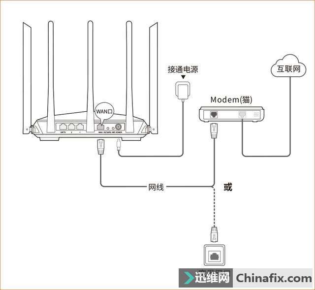

  1.接通路由器的电源,然后把入户的宽带网线/光猫连接到腾达AC7的WAN口上。

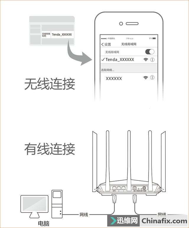

  2. 入户的宽带网线/光猫连接到路由器AC7的WAN口后,你可以选择以【无线连接】或【有线连接】的方式进入AC7的界面进行设置。
无线连接
  用手机、平板或笔记本电脑连接腾达AC7的无线WiFi 信号,默认无线WiFi名称可以查看AC7底部机壳上的贴纸信息,默认无线WiFi名称一般为“Tenda_XXXXXX”,出厂默认没有无线WiFi密码。
有线连接
  用一根网线将电脑与AC7的任意一个LAN 口连接即可。

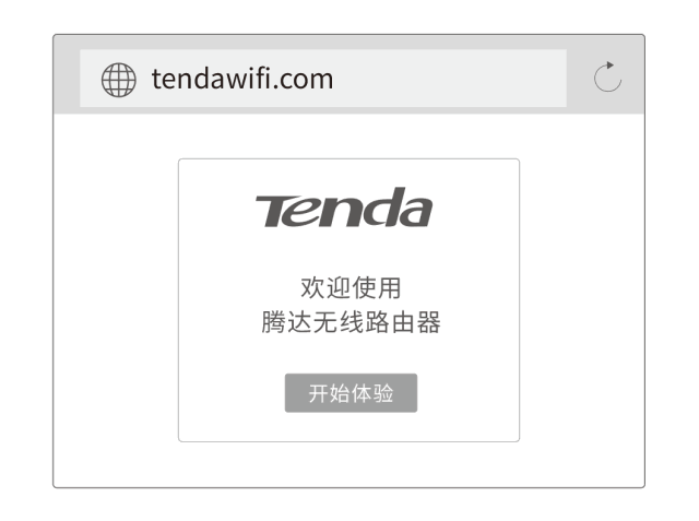

  3.在手机/电脑/平板上打开任意一个浏览器,在浏览器地址栏输入路由器AC7的管理域名tendawifi.com或者管理IP地址192.168.0.1(默认管理IP地址),然后按回车键即可进入路由器界面。
  4.路由器AC7会自动检测宽带的连接方式,请根据检测结果选择连接方式,并输入相关联网信息,例如:上网连接方式为“宽带拨号”,那么你需要输入宽带的账号和密码。接着设置无线名称和密码 、管理员密码,点击“下一步”完成上网设置,然后重新登录设置界面查看网络连接状态。

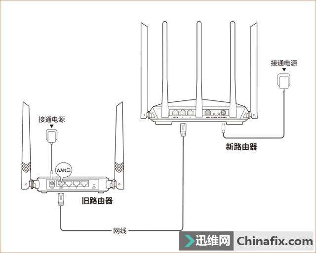

1.接通旧路由器与腾达AC7的电源,用一根短网线连接AC7的任意一个LAN口和旧路由器的WAN 口。当AC7的LAN口指示灯由快闪变为常亮时(连续3秒以上),代表宽带账号和密码迁移成功。
  2.完成上述步骤后,只需将AC7的WAN口与入户的宽带网线/光猫连接就可以运用无线WiFi上网啦。

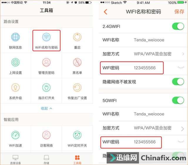

  3.手机连接腾达AC7的无线WiFi,下载“Tenda 无线WiFi”管理APP,打开管理APP设置无线WiFi名称和密码,方式如下图所示▼
