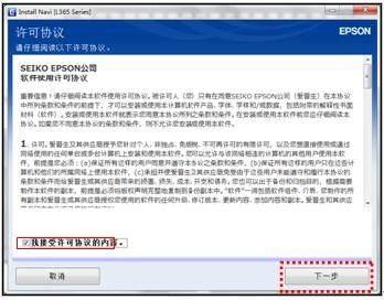

  第三步:接受协议并点击“下一步”;
接受协议

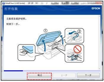

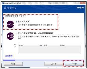

首次安装
跳过该项

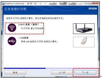

正在连接打印机

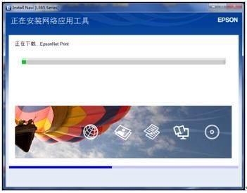

正在安装网络工具

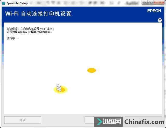

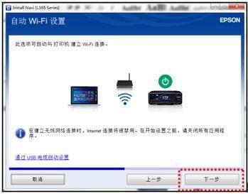

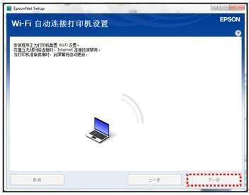

自动WIFI设置
正在检查

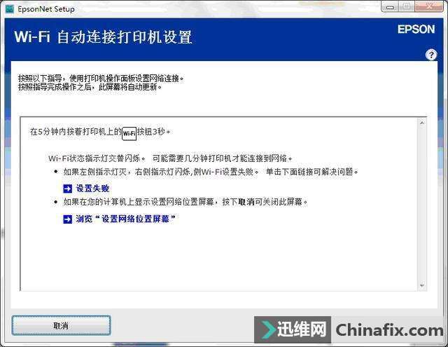

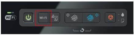

无线WiFi按钮配置
无线WiFi按钮
正在配置

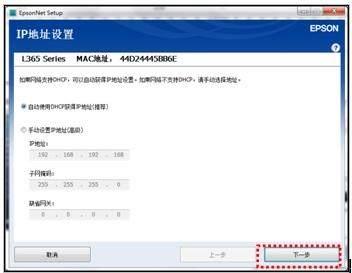

自动运用DHCP

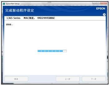

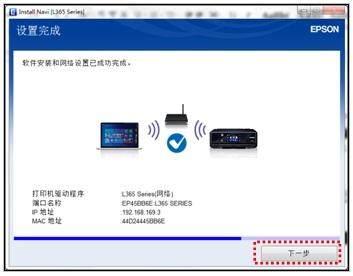

完成驱动程序设定
设置完成

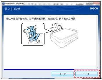

装入打印纸
打印测验
