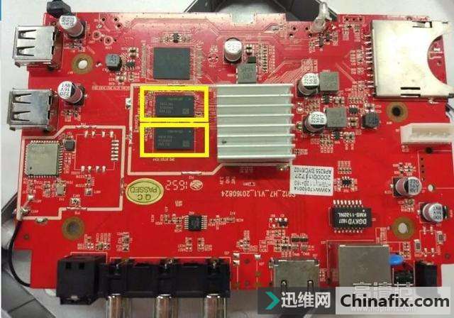

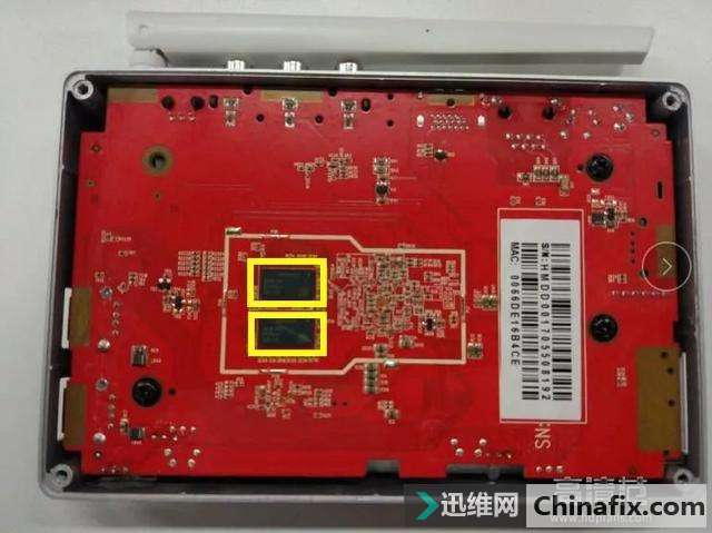

  b.拿到主板之后,就可以看到内存颗粒了,例如笔者现在拆开的这款海美迪H7,就一共配置了4颗内存颗粒(主板正反面各2颗)。
  只需要度搜索一下相关内存的编号规则,就可以精准的得出这一内存颗粒的真实数据(最常见的内存厂商:三星、海力士、镁光)。

  可以看出,内存颗粒上除了左上角的微小二维码以外,还有四行编码;而我们需要的信息在第一、二行之中。
  a.第一行:SEC 649
  SEC是三星电子英文名称Samsung Electronics Company的缩写,而后面的数字则代表这个内存颗粒的生产时间。前面一位数字的单位是年,后面两位的单位是周;这串编码翻译过来就是:三星2006年第49周生产的内存。

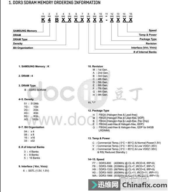

  三星官方给出的编号解释图
  b.第二行:K4B4G16
  第1位 —— 芯片功能,K代表是内存芯片;
  第2位 —— 芯片类型,代表DRAM;
  第3位 —— 芯片类型说明,S代表SDRAM、H代表DDR、G代表SGRAM、B表示DDR3系列;
  第4、5位——容量、大小,注意这里的单位是Gb,而不是GB。GB意为“字节”,在业内又被称为大B;而Gb意为“位”,被称为小b;因为一个字节有8位,所以GB是Gb的大小的8倍。
  接下来做一个简单的计算:1Gb(1024)除以8=512MB;主板上一共有4颗编号完全相同的颗粒,所以再用512MB乘以4=2048MB,也就是2G,这就是这款盒子实际的内存大小了。
