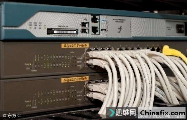

      以太网交换机如何运用?交换式以太网
  交换式结构:
  在交换式以太网中,交换机根据收到的数据帧中的MAC地址决定数据帧应发向交换机的哪个端口。因为端口间的帧传输彼此屏蔽,因此节点就不担心自己发送的帧在通过交换机时是否会与其他节点发送的帧产生冲突。
  为什么要用交换式网络替代共享式网络:
  ·减少冲突:交换机将冲突隔绝在每一个端口(每个端口都是一个冲突域),避免了冲突的扩散。
  ·提升带宽:接入交换机的每个节点都可以运用所有的带宽,而不是各个节点共享带宽。
以太网交换机如何运用?交换机与路由器运用方式详解! 图
  以太网交换机
