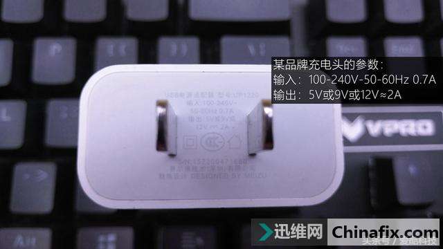

  我们都知道功率计算公式是P=W/t =UI,而在安全保证的情况下,提升充电的功率也就能实现安全的快充技术,要想提升功率我们可以从三个方面实现:
  · 电流不变提升电压;
  · 电压不变提升电流;
  · 电压和电流一起提;
  现在大部分快充技术方案均选择了第一种提升电压的方式,例如高通的QC快充技术技术、魅族的Super mCharge快充技术技术,都是将电压分别提升到9V、12V,电流则保持2A不变的情况下实现,其功率分别增加到18W、24W这样的高功率,从而实现快充技术。而OPPO则是选择了第二种方案推出了低压高电流快充技术方案VOOC闪充。而我们早期的智能手机,充电器功率仅为5W(电压5V,电流1A)-10W(电压5V,电流2A),相比之下功率提升的不止一点点。
