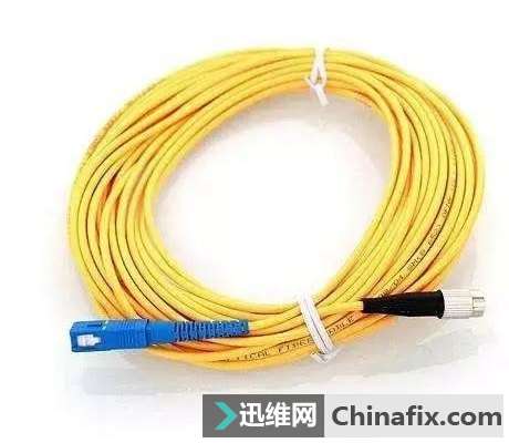

  光纤跳线(又称光纤连接器)是指光缆两端都装上连接器插头,用来实现光路活动连接;一端装有插头则称为尾纤。光纤跳线(Optical Fiber Patch Cord/Cable)和同轴电缆相似,只是没有网状屏蔽层。
  中心是光传播的玻璃芯。在多模光纤中,芯的直径是50μm~65μm,大致与人的头发的粗细相当。而单模光纤芯的直径为8μm~10μm。芯外面包围着一层折射率比芯低的玻璃封套,以使光纤保持在芯内。再外面的是一层薄的塑料外套,用来保护封套。

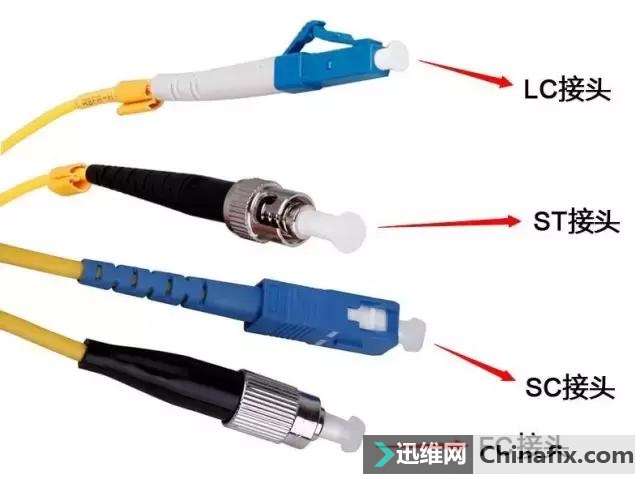

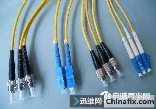

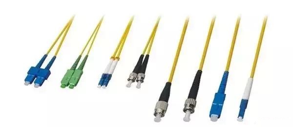

  光纤跳线按传输媒介的不同可分为常见的硅基光纤的单模、多模跳线,还有其它如以塑胶等为传输媒介的光纤跳线;按连接头结构形式可分为:FC跳线、SC跳线、ST跳线、LC跳线、MTRJ跳线、MPO跳线、MU跳线、SMA跳线、FDDI跳线、E2000跳线、DIN4跳线、D4跳线等等各种形式。比较常见的光纤跳线也可以分为FC-FC、FC-SC、FC-LC、FC-ST、SC-SC、SC-ST等。
  单模光纤(Single-mode Fiber):一般光纤跳线用黄色表示,接头和保护套为蓝色;传输距离较长。

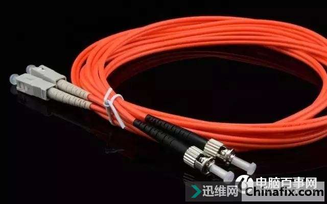

  多模光纤(Multi-mode Fiber):一般光纤跳线用橙色表示,也有的用灰色表示,接头和保护套用米色或者黑色;传输距离较短离较短。

  ●FC、ST、SC、LC、MTRJ是物理接口连接方式不同。
  ●FC是圆形螺旋口。
  ●ST是圆形45度卡口。
  ●SC是方型插口。
  ●LC和MTRJ是小插芯连接口,在国内用的比较少,但是部分进口设备上带。
  ●PC、APC、UPC代表陶瓷插芯的前端面结构!
  ●PC是球面结构,APC是斜8度角结构,UPC是超平面结构。

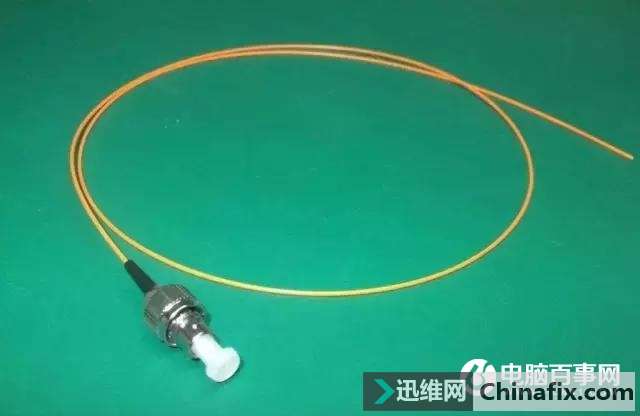

  尾纤又叫猪尾线,只有一端有连接头,而另一端是一根光缆纤芯的断头,通过熔接与其他光缆纤芯相连,常出现在光纤终端盒内,用于连接光缆与光纤收发器(之间还用到耦合器、跳线等)。
