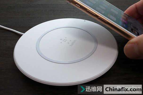

苹果亲儿子Belkin的BOOST UP无线充电器
  现在市面上并不是没有支持苹果7.5W快充技术的无线充电器,已知量产的品牌有有mophie、Belkin、RAVPower等,采用的都是苹果官方认可的定频调压架构,干扰少、FOD强、完整支持7.5W快充技术,当然缺点也显著,那就是贵。
