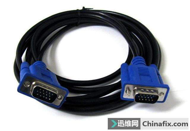

最古老的接口—VGA
VGA接口(Video Graphics Array)
  要说 VGA 接口的历史,最早可以追溯到1987年了,蓝色的插头也是最有辨识度的一个接口。VGA 接口有3排针脚,每排5个,共有15针。VGA接口采用的是模拟信号,在早之前运用CRT显示器(俗称的大脑袋)时,运用的都是 VGA 接口,不过现在几乎已经被淘汰了,只有个别的投影设备或是一些仪器还在运用。
  VGA 接口传输的是模拟信号,抗干扰能力弱,而且现在的显示器的基本都为数字信号,模拟信号要经过多次信号间的转换,会导致部分信号遗失,造成画面质量下降,这也是它被淘汰的主要原因。

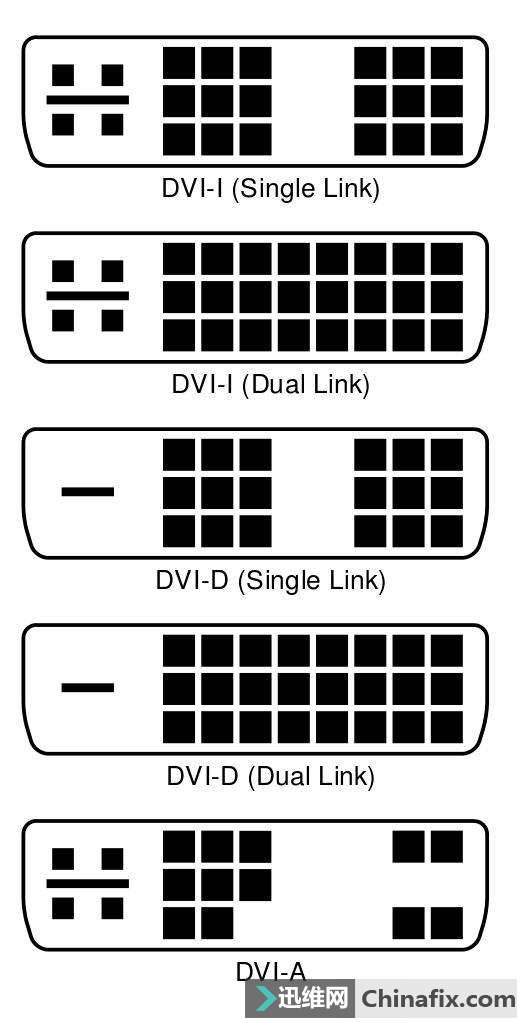

不一样视频接口有什么分别? 图
  DVI 接口共有三种规格,分别是 DVI-I(Integrated混合),DVI-D(Digital数字)和 DVI-A(Analog模拟),其中 DVI-I 和 DVI-D 还分为“单通道”和“双通道”两种类型。
  DVI-A 接口传递的仍是模拟信号,因此与 VGA 接口并没有本质的分别;DVI-I 接口同时支持模拟信号和数字信号的传输,是一个过渡性的产品;DVI-D 接口仅支持数字信号,也是现在最常见的 DVI 接口。其中,使用较多的是双通道的型号,它有着更大的带宽。DVI 接口的比较显著的缺点就是不支持传输音频信号,并且接口的体积很大,因此也慢慢地被淘汰了。

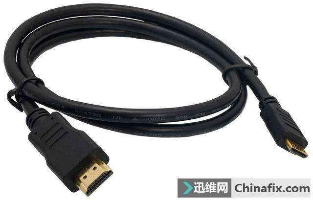

HDMI 接口(High Definition Multimedia Interface)
  HDMI 相比 DVI 接口支持了音频的输出,并且有着更高的带宽,它可以算是现在最主流的视频输出接口,由于接口变得更小,也被广泛使用于电视机、显示器、笔记本电脑等设备上。HDMI 接口虽然在规范上没有 DVI 那么负载,但是却有着不一样的形态。
不一样视频接口有什么分别? 图
  其中我们最常见,运用最多的是 HDMI A Type,共有19针;HDMI B Type 可以看做是A类的双通道版,拥有29针,可传输双倍的数据量,但是它没用使用于任何的产品当中;HDMI C Type 和 HDMI D Type 在尺寸上进行缩小,更多使用于便携式产品中。

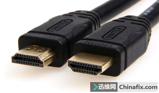

  在现在的显示器中几乎都标配了DP接口,它可以看做是 HDMI 接口的升级版,但是内部数据的传输方式与 DVI 和 HDMI 完全不一样,有着更高的带宽。得益于它良好的性能和先进的技术,DP 接口已经慢慢成为了高端显示器必不可少的接口。
不一样视频接口有什么分别? 图
  DP 接口还有一种衍生的形式— Mini DP 接口,它是由苹果公司推出的,尺寸更小巧的 DP 接口。

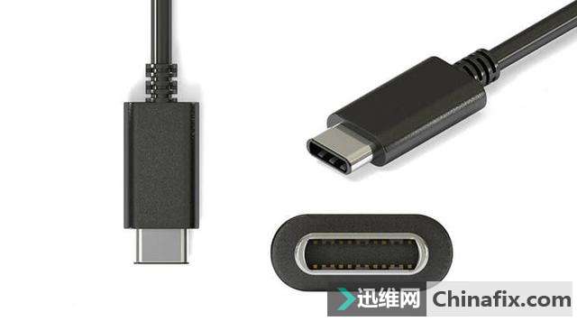

Type-C 接口
不一样视频接口有什么分别? 图
  USB Type-C 接口其实本身并不支持视频输出,但是它拥有替代模式,通过转接到其他芯片上来实现不一样功能,它实际运用的是DP标准的信号传输,好处是可以通过一根线搞定显示器的画面输出和供电问题。

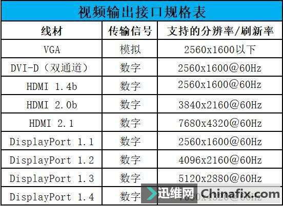

线材的带宽很重要
不一样视频接口有什么分别? 图
  在上文中,我们反复提到了一个词,那就是“带宽”。带宽对于视频输出线来说非常重要,对于一些高辨别率或是高刷新率的显示器来说,线材的带宽不够,就无法显示相应的视频效果。在上图中,以60Hz的刷新率为标准,我们列出了一些常见线材所能支持的规格。
