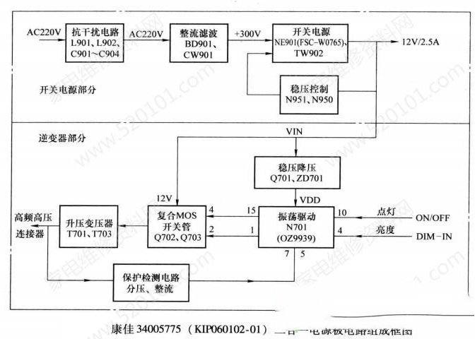

    康佳公司34005775 ( KIP060102-01)二合一电源板,应用于康佳LC19AS69 (1、2BOM)、LC19AS69GV、LC19ES68Q、 LC19HS66、 LC19AS69B (1、2BOM)等液晶彩电中。康佳34005775(KIP060102-01)二合一电源板实物图解如图1所示;电路组成框图如图2所示。

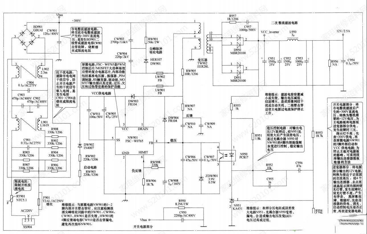

         该电源板分为两部分:一是以新型电源厚膜电路FSC-W0765(NW901)为核心组成的开关电源部分,没有PFC电路和副电源,电路简单可靠,输出+12V/2.5A电压,为主电路板和电源板上的背光灯电路供电;二是以驱动控制电路OZ9939 (N701) 和两只复合MOSFET (开关管)组成的逆变器电路部分,为4只背光灯管提供高频交流电源。

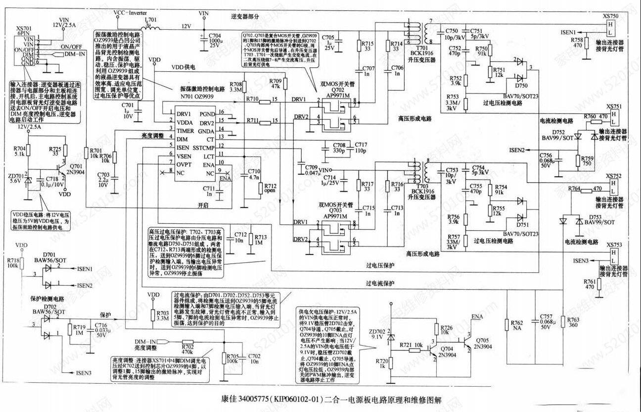

        通电后,AC220V 市电经抗千扰电路滤除干扰脉冲后,再经全桥BD901、CW901 整流滤波后,产生的+300V电压经TW902的1-2次绕组为NW901的1脚内部开关管供电,AC220V电压经RW903、RW902、DW902降压、整流后为NW901的3脚提供启动电压,开关电源启动工作,NW901 的内部开关管产生的脉冲电流在TW902中产生感应电压,二次感应电压经整流滤波后输出+ 12V/2. 5A的电压,为主电路板供电,输出12V的VIN电压一是直接为MOSFET (开关管) Q702、 Q703 供电;二是经降压后变为VDD电压为N701的2脚供电。主板控制系统送来的点灯ON/OFF电压和亮度DIM-IN电压送到N701的10、4脚,逆变器电路启动工作,N701从1、15脚输出激励脉冲,推动Q702、Q703交替导通、截止,产生的脉冲电流在升压变压器T701、T703 产生高频高压,经连接器将4只背光灯管点亮。

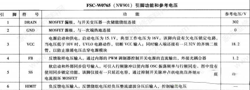

  1. 开关电源部分维修提示
          若熔丝F901熔断,则查整流滤波元器件BD901、Cw901 是否击穿漏电,若良好,则测量HW901的1-3脚对地电阻,正常为150kQ左右且有充放电现象。若正反向电阻值都很小且无充放电现象,可判断HW901内的MOSFET击穿,一定要检查TW902是否存在局部短路,浪涌尖峰吸收是否失效,HW901的4脚反馈端电容CW910是否击穿漏电。这些元器件中有一只失效,都可能损坏电源模块FSC-W0765。若熔丝P901完好,则检查启动电阻RW903、RW902 是否变质失效,HW901 的3脚VCC供电电路有无开路,查5脚软启动电容CW911是否击穿,必要时更换电源模块HW901。若输出电压低,LED发光很暗,应查光耦合器N950、误差放大器N951是否开路,R953 ~ R955是否开路失效。上述元器件中有一只失效,会使HW901的4脚失控,反馈电压大幅增高,内部MOSFET工作在低功耗弱振工作方式,直流输出电压大幅下降。
  2.逆变器部分维修提示
          逆变器部分引起的故障有: 一是背光灯始终不亮,液晶屏始终为黑屏幕,多为逆变器电路故障,主要检查逆变器板的工作条件和逆变器电路;二是液晶屏开机瞬间背光灯点亮,然后熄灭,主要检查保护监测电路、背光灯管和高压形成电路。

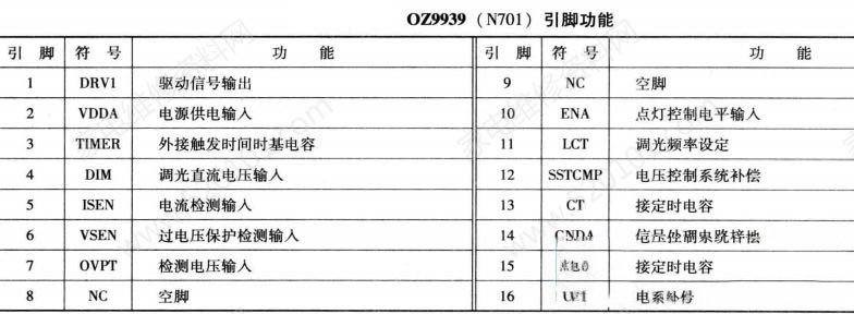

          当逆变器不工作时,首先测量逆变器的工作条件。为了测量方便,可通过测量输人连接器XS701 电压判断故障范围,一是测量1、 2脚的+ 12V/2.5A供电是否正常;二是测量3脚的ON/OFF逆变器开启电压是否正常;三是测量4脚的DIM-IN亮度调整电压是否正常;四是测量5V稳压电路0701的发射极或N701 (OZ9939) 的2脚有无5V供电电压。检测逆变电路,测量OZ9939的1、15 脚有无脉冲电压输出,有条件的测量其输出波形有无和是否正常,如果0Z9939的1、15脚无脉冲电压输出,故障在以OZ9939为核心的振荡驱动控制电路,否则故障在逆变器高压形成电路中。如果开机的瞬间,有伴音,显示屏亮一下就灭,则是逆变器保护电路启动所致。
          如果背光灯灯管亮后马上就灭,则是过电流保护所致;如果灯管亮1s后才灭,则是过电压保护所致。可在开机后保护前的瞬间通过测量OZ9939的6、5、7、10脚电压判断保护电路是否启动。如果6脚电压异常,则可判断是电压反馈电路引起的保护;如果5、7脚电压异常,则可判断是电流反馈电路引起的保护;如果10脚电压异常,则可判断是欠电压保护电路启动。
          康佳34005775 ( KIPO60102-01)二合一电源板电路原理和维修图解如图3所示。
