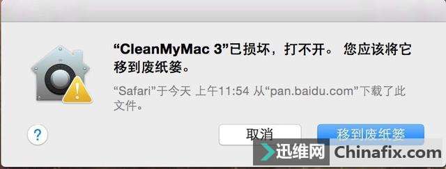

情况二:app已破坏,打不开
  如果你在网上下载了一个pojie软件在安装时会收到这样的提示——" app 已破坏,打不开",或者是"打不开,因为它来自身份不明的开发者"。这时,你可以尝试以下方式来搞定问题。

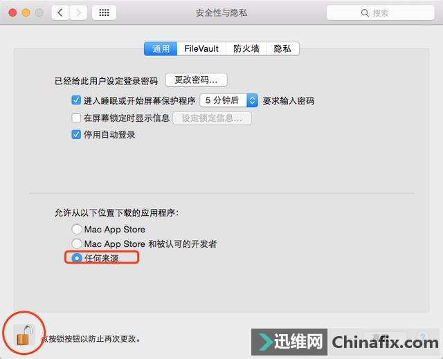

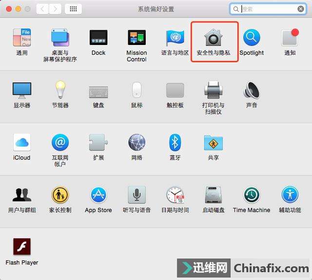

  1、 打开"安全性偏好设置"- "安全性与隐私" - "通用":
  2、 解锁:

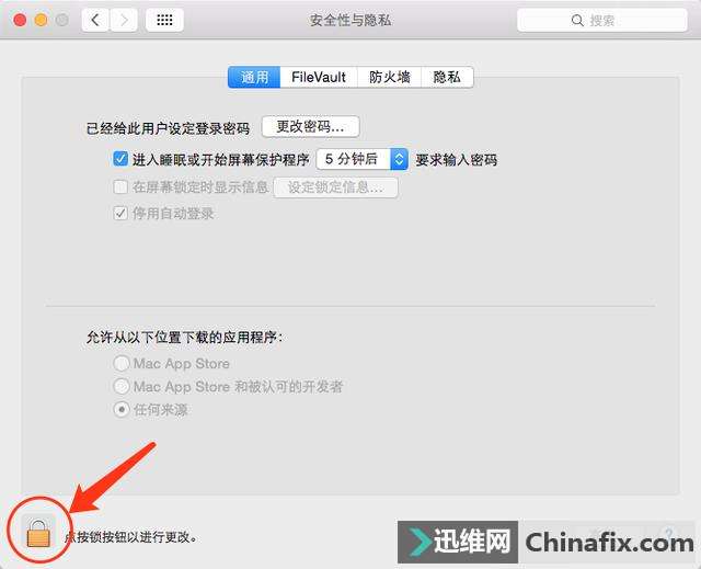

  3、 勾选"任何来源"选项,锁上小锁:

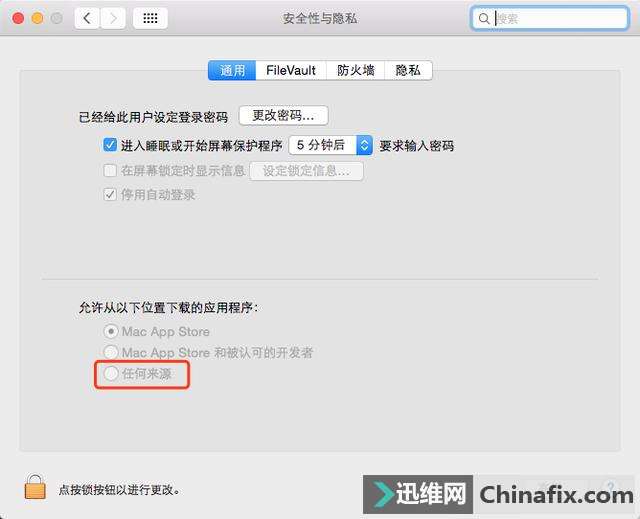

情况三:不显示"任何来源"
  如果你的MacOS系统,高于10.12那么,你在"安全性与隐私"中看不到"任何来源"选项。这时候,你可以尝试以下方式来搞定。

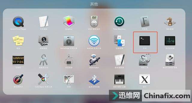

  1. 打开"Launchpad"-"实用工具"-"终端":

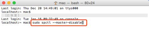

  2. 复制"sudo spctl --master-disable",在终端窗口粘贴,敲回车,提示输入开机密码,密码是看不见的,输完敲回车。
  3. 这次你就可以看到"任何来源"选项了,如果想保存此设置的话,就不要再选回前两项了。
