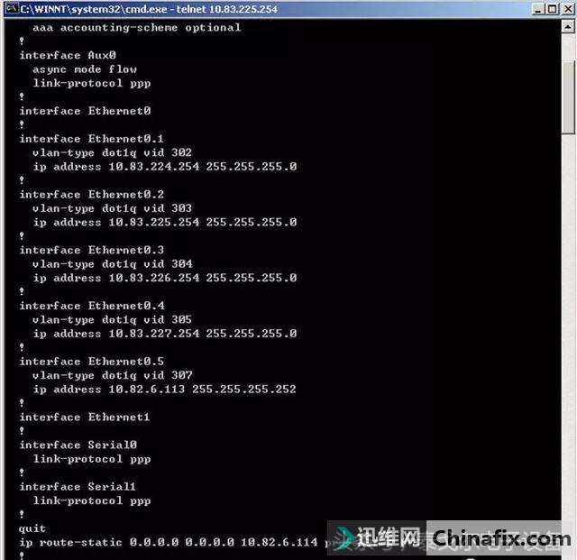

  如果公司恰恰遇到了上面说的问题,原来运用交换机连接内部网,划分了VLAN。但是现在需要让这些VLAN实现互通,笔者购买了收到其他维修同行的一台华为2621路由器来实施单臂路由搞定此问题。具体拓扑图如图1所示。
图一
交换机连接了多个网段,有10.91.30.*/24,10.83.224.*/24,10.83.225.*/24,10.83.226.*/24。每个网段都处在不一样的VLAN中。所有数据包都通过光纤连接到核心设备。由于交换机上的光纤接口只对于10.91.30.*/24有效,所以其他网段的计算机在没有路由器的前提下都无法正常上网。这时我们就需要通过华为2621路由器为他们指明路由下一跳的地址,完成数据包的传输。

本实战路由器上的配置是关键,需要将连接交换机设备的那个接口设置为多个子接口。
第一步:用console线连接路由器,进入ethernet0端口,并启用该接口。
  int ethernet 0
  undo shut(如图2)
图2:进入E0端口并启用
第二步:不要对ethernet 0直接操作,为其添加多个子接口。
  int ethernet 0.1
  int ethernet 0.2
  int ethernet 0.3
  int ethernet 0.4
  int ethernet 0.5
第三步:为每个子接口设置trunk模式,并添加到对应的VLAN中。我们以ethernet0.1为例子,其他几个子接口设置命令相似。
  int ethernet0.1
  vlan dot1q vid 302(如图3)
图3:为子接口设置trunk模式
  小提示:在设置trunk模式时需要我们定义trunk所运用的协议,一般来说有ISL和dot1q两种协议提供给我们选择,如果你的设备都是CISCO的话运用哪个都可以,但是如果你的设备有CISCO还有别的公司的产品的话就必须运用802.1q协议了,笔者这样的网络环境,由于路由器是华为2621,所以必须运用802.1q协议进行trunk通讯。笔者开始就盲目的设置为ISL结果网络始终不通,后来才想到这个问题。
第四步:接下来我们还需要运用ip address命令为每个子接口设置好IP地址。
第五步:为路由器添加一个缺省路由,指向光纤通往核心设备的IP地址。
  ip route-static 0.0.0.0 0.0.0.0 10.82.6.114
第六步:保存所有设置后运用dis cur命令查看当前配置列表。(如图4)
图四
