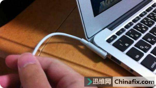

  1、 最关键的第一步——断电:Mac进水后,应立即断电、关机、擦干表面的水迹。切记!不要尝试再次加电或开机,这样可以最大限度的保护好原件被烧坏的可能,否则后悔莫及~

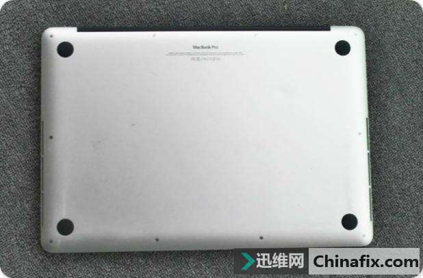

  2、 倒扣键盘,防止水继续向内部渗透。

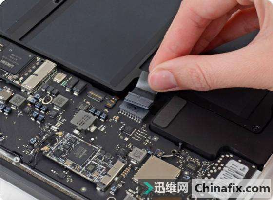

  3、 如果有条件的话,可以找一套Mac拆解专用的螺丝刀工具,拆下Mac后壳上的螺丝,打开后壳,拔掉电池上的连接线,轻轻擦拭表面水迹,并且可以找一个吹风机,开最小档的冷风,对着电池或主板上的进水部位吹干。
