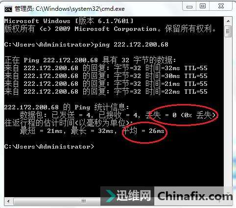

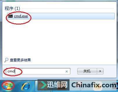

  ⑴开始——cmd——回车。
  ⑵弹出窗口输入:ping+IP地址。如图可以看到连接速度及丢包情况。这是连接正常的情况。

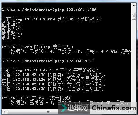

  ⑶下面2个都是不正常的情况
  ⑷根据ping的结果就可以进行相关网络检查了。可以ping外部的网络连接(外部可可以输网址来ping),也可以ping内部的打印机,电脑等,确认网络情况。
