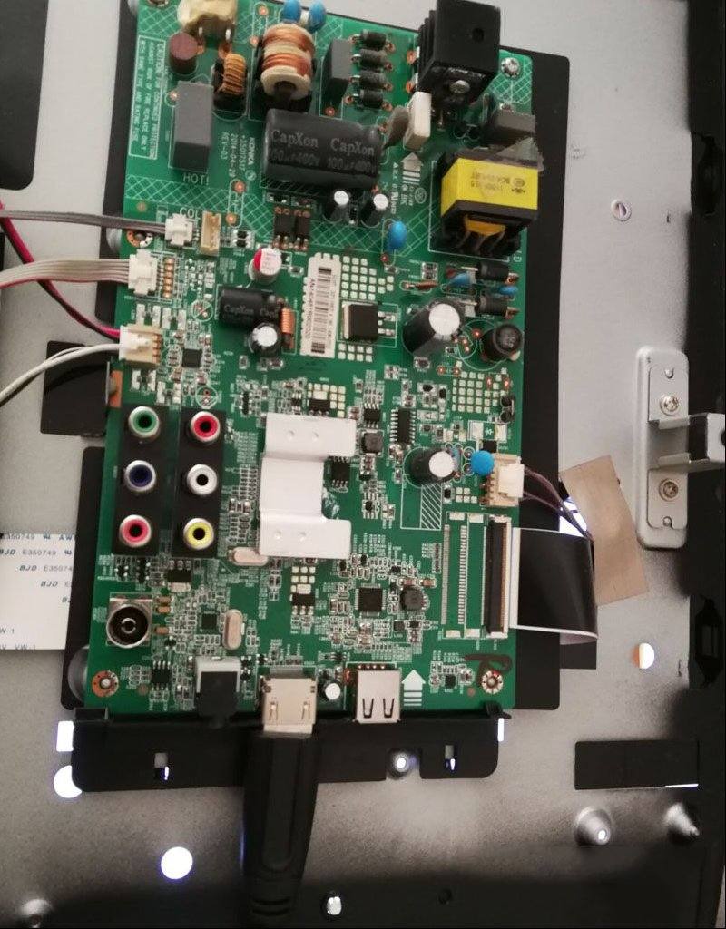

摘要: 最近收到同行送来的故障机壹台康佳LED32F1100CF液晶电视,故障表现为通电指示灯不亮不开机,刚开始还以为电源故障。拆机测量电源输出电压正常,并且已经是开机状态,二次电压已经有背光没有亮。测主板供电也正常,存储 ...

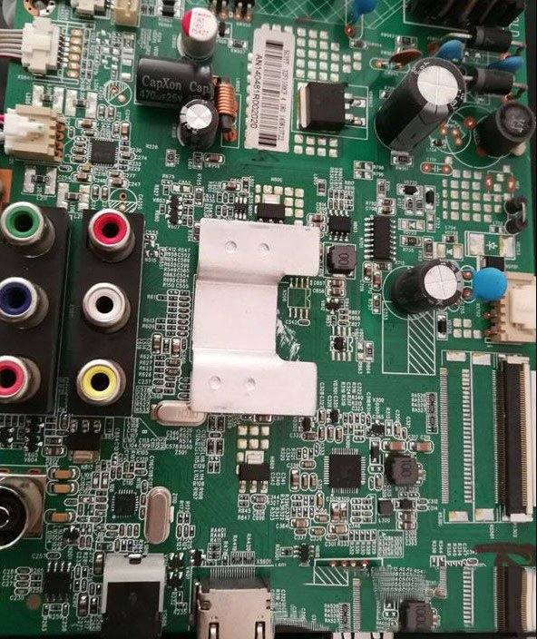

    最近收到同行送来的故障机壹台康佳LED32F1100CF液晶电视,故障表现为通电指示灯不亮不开机,刚开始还以为电源故障。拆机测量电源输出电压正常,并且已经是开机状态,二次电压已经有背光没有亮。测主板供电也正常,存储器上也有电压,按待机按键电源不进入待机状态,于是决定写数据试一下。

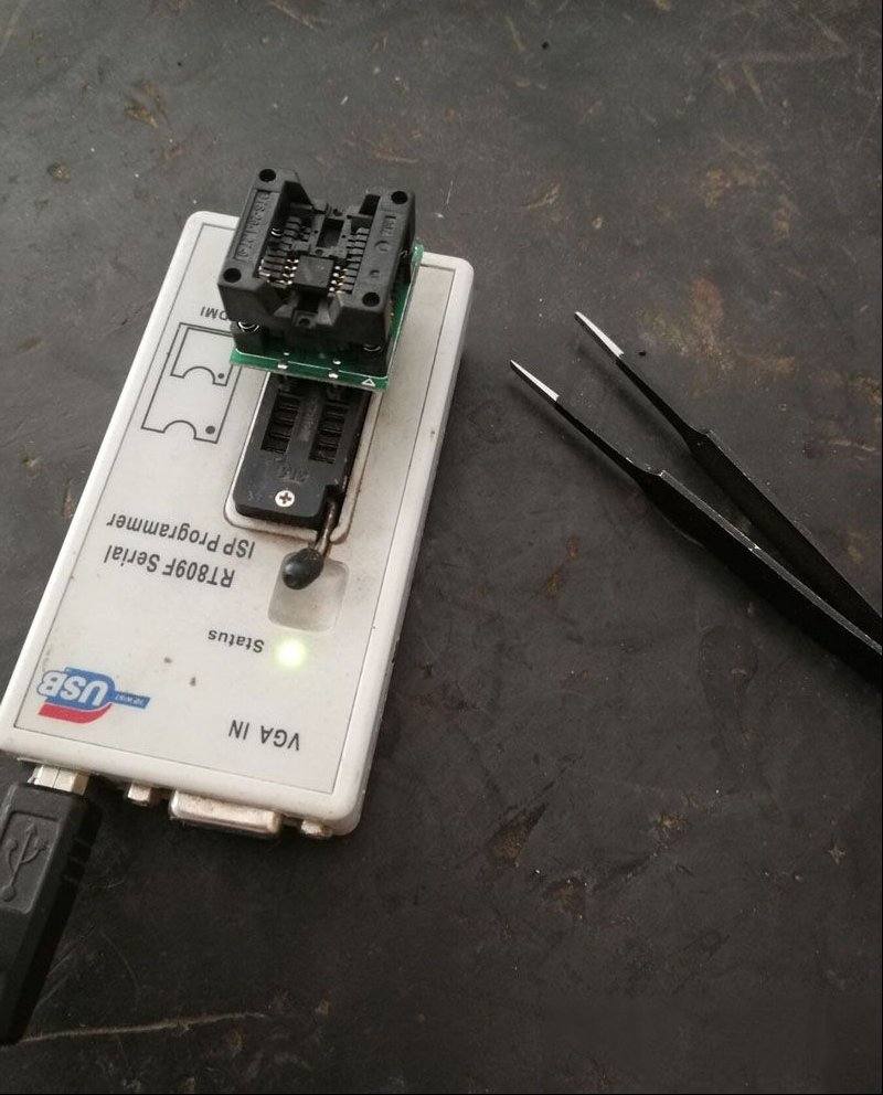

         板无VGA口,存储器离散热片太近烧录夹用不上

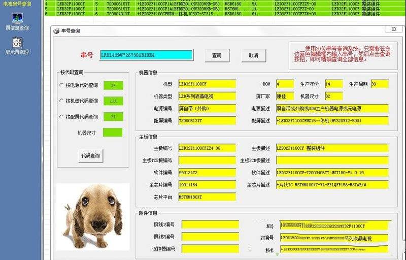

        直接拆下存储器放编程器上先把原机数据备份,再写入找到的数据装机修复
        附:康佳LED32F1100CF液晶电视(72000513YT屏)存储器数据
