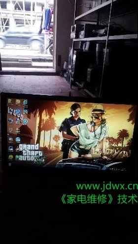

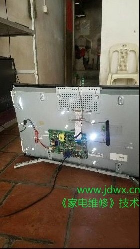

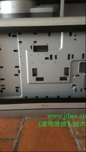

    上次跟我从用户手中收购了收到其他维修同行的一台飞利浦32寸液晶电视,据该用户讲这台机器2006年左右与刚买时1万多,用到现在说不能用了,也不修了。目测此电视屏幕还完好无损,所以就以低价回收了。通电测试机子,指示灯亮,不开机,主板又被人动过,而且此机没有底座设计,主板也无hdmi高清接口,心想就算修起来也无利用价值。看到我店铺里有收到其他维修同行的一台爆屏的LED背光32寸的康佳液晶电视,主板内部完好无损,故而灵机一动,把他组装起来吧。
        拆机发现这台飞利浦电视的屏幕价值不错啊,是LG与飞利浦合作生产线的屏幕,显示效果非常棒,机器本身是CCFL冷阴极灯管的背光,于是把那个爆屏的康佳主板跟灯条移到飞利浦的屏幕组件上,两台都是32寸的,所以灯条刚好适合,还有主板是三个一主板,也很好固定,虽然螺丝孔位不一样,不过我有那种强力磁性螺丝柱,这样就可以解决不能固定问题。现在被我改成LED背光了,美观又省电。底座是我自己设计的,感觉还蛮好看的。
