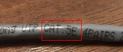

  第二种:超五类线
网线对网速影响大吗?网线的分类与对网速的影响 图
  线皮标注“CAT 5e”,超五类网线的传输速率比五类网线高了一个量级,传输速率为1000Mbps(也就是1Gbps),是我们现在比较常见和使用的网线之一。

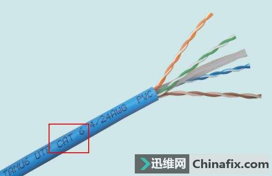

  第三种:六类线
  线皮标注“CAT 6”,也是千兆的网线,但是传输性能上要远胜于超五类网线。

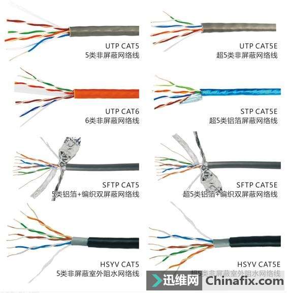

  第四种:超六类线
  线皮标注“CAT 6e”,超六类线属于万兆级了,传输速率可以达到10Gbps,当然性能远胜于前面的几款网线。当然后面还有七类和超七类等等,一般不用于家用,至于有些朋友看到这里就会想,是不是我用超五类或者高于超五类的网线,肯定家里用200M宽带就没问题了呢?其实不然,超五类至在短距离通信时可以稳定的达到千兆,所以千兆很少使用超五类网线,基本上都会使用六类线或者超六类线,而假如你使用的是多年前的五类线,那么就算你换再多、再先进的设备,你的网速也不会超过100M。

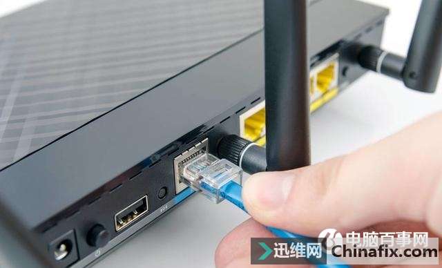

  接着,聊一聊我们家中的网线。我们家中的网线共分为两部分存在,第一种是我们我们房屋装修时期预埋墙壁中的网线,这类预埋线我们平时看不见,所以这部分线材是后期不便于更换的,如果说是多年钱装修的房子,基本上预埋的都是五类网线或者超五类线,你就很难使用千兆网络,第二中就是我们可以实际看到的网线,像光猫和路由器之间的网络跳线、路由器和电脑之间的跳线等等,这类网线我们后期可以更换,更换起来也比较简单。
  可能还有朋友家使用电力猫使用电力线传输,但使用的是电线并不是网线,所以总的来说我们家中的网线就两种,看得见的和看不见的,但是都很容易被我们忽视。
  至于,如何极大限度的通过网线改善网络状态。预埋线我是不建议你更换的,比较更换的人力成本太高,不划算,但是能看到的设备间跳线,我是非常推荐你更换的,特别是光猫和路由器之间的跳线,因为这根线是运营商的网络到你家之后所经过的主线,你也可以理解如同主水管,他所要经受的流量注定是最大的,同时我建议在条件允许的情况下,光猫和路由器之间的跳线最好不要经过墙体中的预埋线,建议直接更换为六类或者超六类的线路,一般用到的长度也就在0.5m~1m之间,网上的售价一般也就几块钱,但如果前期的线路老化,花几块钱更换跳线之后检测网速,你可以明显感觉到提高。
  以上总结了这么多网线对家中宽带作用,不知道你是否已经判断出家里网络卡顿究竟是设备原因还是线材原因了呢?就算是家中已经使用了高规格的网线,也建议你查看一下水晶头有无氧化或者生锈的情况,这些都会影响到你的用网体验。
