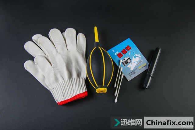

一、清洁前要准备的工具
  市面上的清洁用具各式各样,种类繁多,并不是所有都有用。常用的清洁用具有镜头纸、镜头笔、清洁毛刷、气吹和无尘棉签,还可以配备防静电手套。至于镜头水的话,简单的清洁无需用到,市面上的镜头水多少都会有腐蚀性,用得多反而对镀膜有损害。

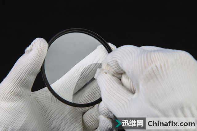

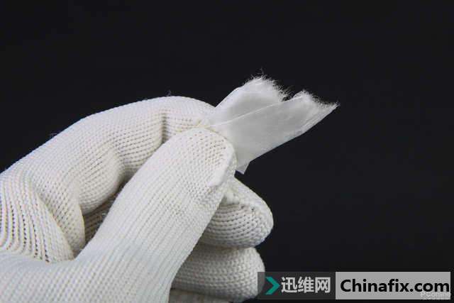

  1.镜头纸的运用方式
  很多人买镜头纸回来,直接好像纸巾一样在镜头上擦,其实都是错误的用法。镜头纸用的时候应该是卷成筒状,然后用力拉扯镜头纸的两端,将其中间断开成两段。你会发现断开的地方,有很多细毛,用这些细毛从镜头中间开始,螺旋式顺时针向外轻轻擦扫,千万别乱擦一通。
机身镜头脏了正确的清洁方式是这样的 图
  一般镜头布主要是用来擦拭相机机身和镜身,一些大面积的污垢或者水滴。镜头布由于会掉落一些细小的纤维,用它来擦镜头,不仅会刮花镜片,还会越擦越脏。

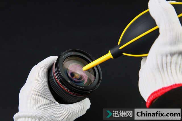

  2.气吹的运用方式
  很多人会习惯看到有尘的地方,用口去吹,在镜头上千万不能这么干,口沫飞到镜头上,把镜片弄脏就不好了。于是乎,气吹这个工具就可以大派用场了。气吹又名皮吹,可以清理细小缝隙的尘埃或者把镜头表面的灰尘吹走,但是有一点要注意的是千万不要用气吹直吹CMOS感光器,容易把低通滤镜刮花,影响成像。运用气吹也是有技巧的,要注意吹嘴和被吹表面要形成一定的角度,还要避免触碰到镜片。

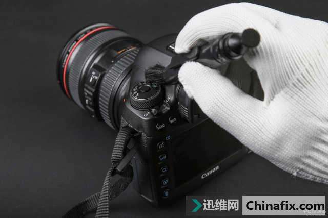

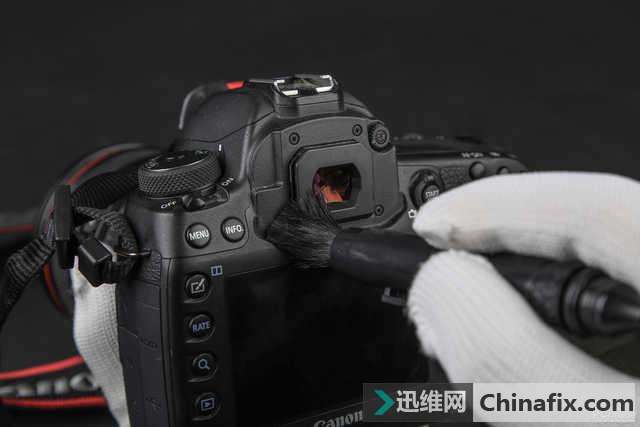

  3.毛刷的运用方式
  有时候气吹吹不动大颗灰尘或者是毛发时,可以用毛刷来清除机身缝隙中的灰尘。在运用毛刷时尽量不要用它来扫镜片,更不要去清扫CMOS感光器,否则会造成无法修复的划伤。
  4.镜头笔的运用方式
  市面上的镜头笔有一端是毛刷,另一端是有吸附功能的软质笔头,主要用于清洁镜片的手印和油渍。跟镜头纸一样的用法,顺时针由中心向外面螺旋的轨迹擦镜片,不能乱擦的。

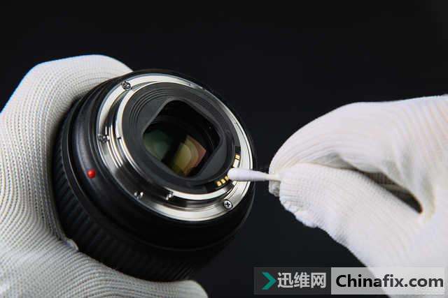

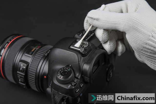

  5.无尘棉签的运用方式
  无尘清洁棉签主要是用来清洁一些毛刷不方便清洁的地方,例如热靴接口,目镜槽等一些容易藏灰尘的地方。

  总的来说,日常摄影包必备镜头布、气吹和镜头笔,可以备一本镜头纸。镜头布主要用来擦拭机身和镜身,气吹除表面浮尘,镜头笔的毛刷可以扫走吹不掉的灰尘,镜头笔的笔头可以擦除油渍和手印。镜头最好配备UV镜,对镜头起保护作用,以免对前镜片造成伤害,毕竟一枚UV镜一百块以内就很好使了,花了换一个很划算。

  首先将将镜头取下,机身用机身盖盖好。镜头盖、UV镜和遮光罩都一一取下,然后用气吹把镜面的浮尘吹走,再用镜头笔从中心向外面螺旋的轨迹擦镜片,再用气吹吹一吹即可,UV镜也是用同样的方式去清洁。清洁完后拧上UV镜,盖好镜头盖后进行镜身清洁。

  先用毛刷刷掉大灰尘,然后用镜头布清理污渍,可以蘸点水润一润被风干的污渍,再擦干净。用无尘棉签对金属卡口进行清洁,还有金属触点的清洁。盖上镜头后盖即可,下面就开始清洁机身。

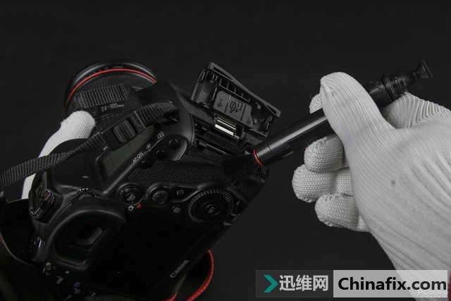

  运用气吹配合毛刷把机身整体清洁一遍,例如模式转盘、内置闪光灯槽、目镜、热靴、内存卡仓、电池仓和数据接口,上述地方的缝隙中藏有大量灰尘,会减少相机的运用寿命。
机身镜头脏了正确的清洁方式是这样的 图
  目镜罩可以按照说明书上的拆卸步骤,将其取下,用无尘棉签清理藏在里面的灰尘。遇到棉签头塞不进热靴槽时,可以把棉签头夹扁就可以塞进去清洁内部灰尘,然后用气吹将其吹出。
