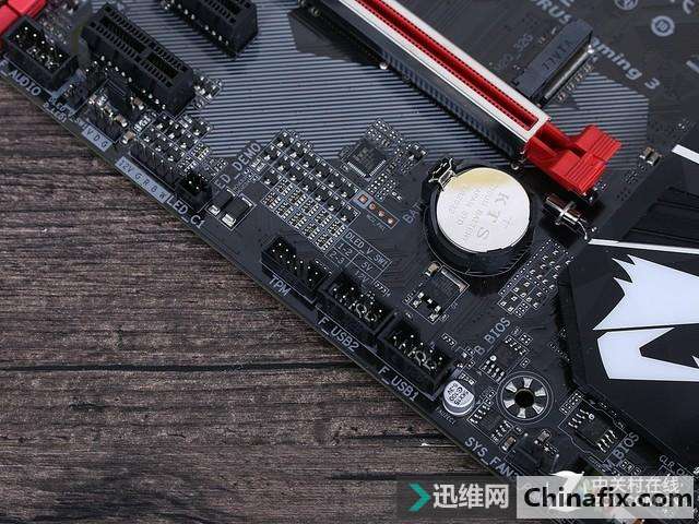

      相信大家都知道主板上面是有一颗纽扣电池来为主板BIOS做供电的,一般开机情况下都处于不消耗纽扣电池电力的状况,再加上主板BIOS只为了保持储存信息,所以消耗电量极少,一般情况下几年内主板电池不会出现电量耗尽的状况。世事无绝对,电池电量总有耗尽的那一天,那么我们又没有办法值机测验纽扣电池的电量,如何判断主板电池没电了呢?
如何判断主板电池没电了 图1
  很简单,大家都知道想要清空CMOS,重置BIOS设置一般都是通过取下主板电池来实现的(主板上的清除CMOS按钮及跳线与取电池原理几乎一样),重置BIOS设置之后首先会出现的状态就是开机之后所有的BIOS设置回归出厂状态,如果不联网的话,电脑的时间日期都将会被重置。
如何判断主板电池没电了 图2
CR 2032纽扣电池
  如果你的电脑每次关机断电之后再次开机都会出现上面说的这种情况,很大的可能性就是你主板电池没电了,这时候我们就需要更换一个新的主板电池,现在桌面平台主板的电池大都是采用的CR 2032型号,也就是直径20毫米3.2毫米厚度,厚度小的电池容量略小,如果同样是3V输出的话也是可以运用的。
