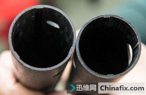

  关于脚管还有一些细节可以看出厂商的用心程度,比如内壁加强筋,捷信等品牌很多系列会采用2条加强筋,也有一些会采用3条加强筋的产品,这个大家都是可以把脚管抽出来自己看的,但抽出脚管又会看到另一个规划上的不一样思路:因为碳纤维管在长时间互相锁紧的情况下会撕裂,所以在关节位置碳纤维脚架都会规划一个垫片来进行隔离,但哪怕是捷信,它的这个垫片在抽出脚管后就会掉落,比较难以装回去,有点相似当年NVIDIA GTX 295这种单卡SLI规划,拆开后才发现桥接器如果没有专用工具几乎没办法装回去。部分品牌在这个垫片的规划上会采用锁止机构固定,这一点就比较好。但垫片这个不是品质问题,只是不人性化,没考虑过用户会自行拆解这一点。

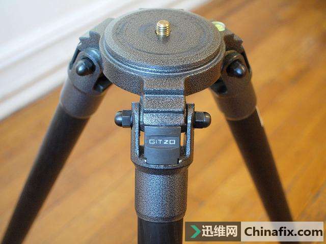

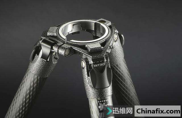

  而对于所有类型的三脚架来说,对品质而言影响最大的其实是它最核心的部分:三角座,也就是连接三条腿管并搭载中轴的中心位置。大多数人在选择脚架时会关心脚管的材质、直径、节数。很容易忽视掉三角座,事实上这个位置的刚性做工却是决定一款脚架性能上限的“短板”位。

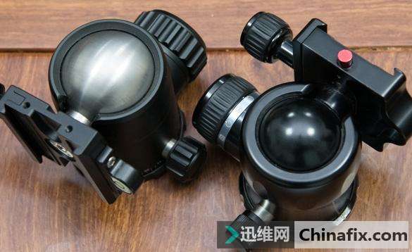

  三角座的主要工艺是热压铸灌模——把铝合金烧熔后灌入模具中冷却定型,再做喷砂烤漆,几乎一切灌模工艺的优势都是效率高,这对于企业来说可以说是最省成本又省心的方案,但它的缺点却很显著:强度不够,只能靠厚度来凑。而真正高品质的三角座会采用CNC一体削切技术,熟悉苹果电脑的朋友应该对这个概念不陌生,因为苹果MacBook全系都采用这个技术制造外壳。一体成型就是一整块铝,通过削切机直接对原料进行造型切割,因为不在需要热熔冷却这个过程,所以它的物理刚性要强很多,而且可以做得更薄,可对比下图中球台基座的厚度,这俩基座直径是相同的,但球体直径的差距应该是一目了然。

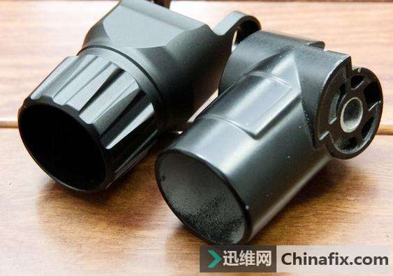

  削切成型的三角座会采用浸泡式的阳极氧化表面工艺,加强硬度,嗯,Alienware也很喜欢用阳极氧化铝外壳,这个工艺会让表面非常细腻,而热压铸灌模的喷砂烤漆效果就要差一些,而且时不时还会发现因热熔冷却所产生的气泡导致的小孔洞,也正因有这些先天就无法避免的气泡孔,采用热压铸灌模工艺的三角座只能用喷砂,阳极氧化会放大这个孔洞,显得很难看。如果你觉得这样的判别方式还是比较麻烦,可以如下图:任意拆下一条腿管直接看三角座的内部,因为阳极氧化工艺需要浸泡,所以无论管壁内外都是一致的效果,但喷砂烤漆只会做外管壁,内部依然是原料色,就一目了然了。

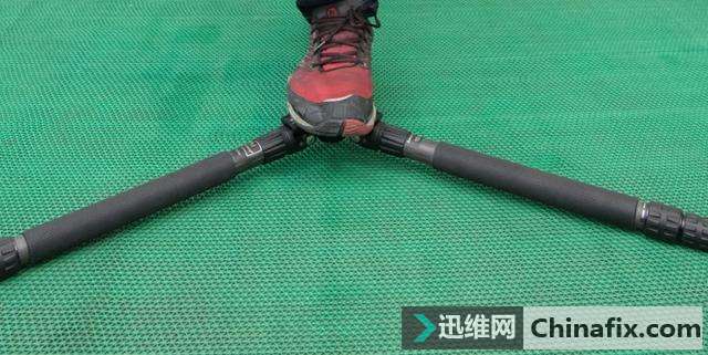

  为什么一直强调CNC削切工艺三角座,因为它的强度会非常高。一个自重1.6公斤,脚管最粗29mm最细17mm的三脚架,在脚管完全向外撑开,处于最低高度时,同样是70公斤的男士,可以踩在安装云台的位置上而三角座和脚管都不会断裂。要注意这个时候的脚架依然是三点着地,换句话说所有力量都压在了三角座和脚管上,热压铸灌模工艺的三角座在这种情况下会直接断掉。
