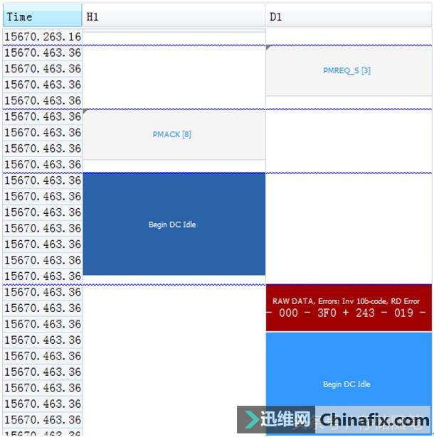

  SATA分析仪的环境搭建完毕,开始录制fail时刻的SATA trace. 经过多次的复现操作,终于抓到了reboot卡机时的SATA trace, 如下图:
完美搞定SSD系统盘卡慢死机的问题!(图2)
  从上图抓到的SATA trace,我们看到在Device发送进入Slumber电源状态的请求后,Device就进入了休眠。然后之后却一直没有收到Host的唤醒动作。在这里我们也可以推测得到一个信息,Device启动了DIPM电源管理功能。说到这里,估计很多朋友开始有疑惑,“小编,怎么看懂这个图呢?”
  首先,解释几个关键的名词:
  1,Slumber:为了节能环保,在SATA协议中,提供了两种低功耗的电源模式,分别是Partial和Slumber。其中,Partial状态下,功耗大约在75W, 而Slumber是更深度的低功耗电源状态,功耗大约只有25W。
  2,DIPM: 全称是Device Initiated Link Power Management,翻译一下,设备触发链路电源管理。也就是由Device发起进入Partial或者Slumber电源状态的请求。在上图抓到的Sata trace中,我们看到有一个参数叫做PMREQ_S, 这个代表Device请求进入Slumber电源状态。

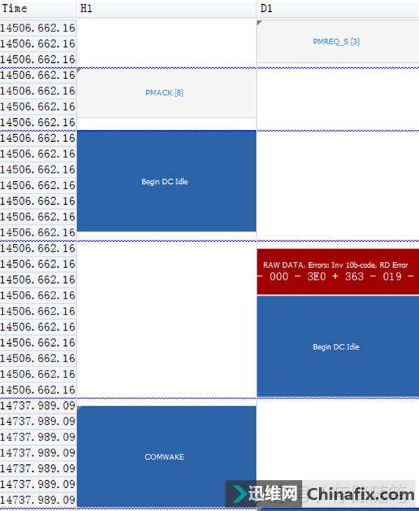

  我们再来看看,正常的reboot SATA trace:
完美搞定SSD系统盘卡慢死机的问题!(图3)

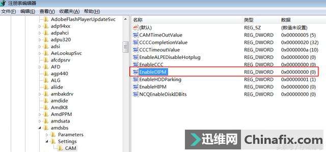

  从正常的SATA trace来看,Device进入Slumber状态之后,后续Host有去唤醒Device。所以,基于上面的分析,基本可以判断,系统reboot卡机应该是与DIPM功能与主板兼容性的问题。找到的问题的根源,那我们就去搞定它。由于DIPM与主板存在兼容性的问题,那我就把DIPM关掉咯。方式有两个:
  第一:通过厂商提供的量产工具,对SSD进行固件升级的同时,关闭DIPM功能。
  第二:通过修改注册表,关掉DIPM功能。
  注册表目录HKEY_LOCAL_MACHINE\SYSTEM\CurrentControlSet\services\amdsbs\Settings\CAM下,将EnableDIPM改为0.
完美搞定SSD系统盘卡慢死机的问题!(图4)
