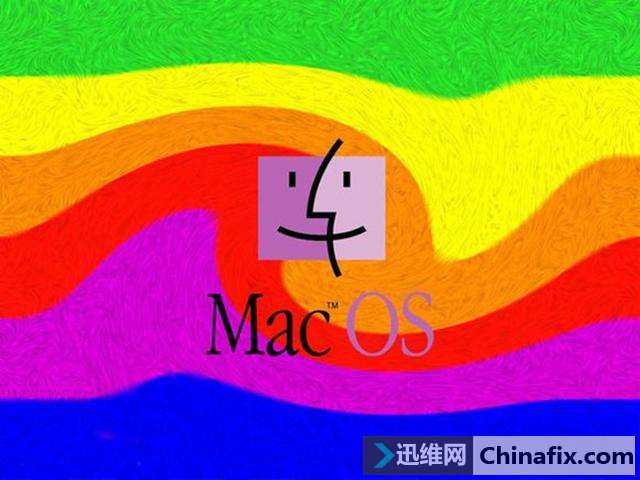

  很多人都把色深搞不清楚,最常见的我们普通的显示器说的多少位(bit)是指色深,这个跟色域不是一样的东西。我们最常看到的说明是:彩色影像是由蓝、绿、红三原色依不一样比例及加上亮度混合而成,10位之影像是由蓝绿红各1024阶层组合而成,可产生1024×1024×1024=10.7亿之颜色组合,比起8位256×256×256=16.7百万色,足足多出了64倍之颜色组合,而6位只有64×64×64=26万色。看到这是不是已经晕了?感觉啥也没说?其实理解的话我个人更喜欢把色深叫色阶,你可以把不一样颜色坐标之间的过度的颜色数量按阶梯排布,而这个阶梯的数量就是色深的高低,比如有两种红色在色域空间的不一样位置,这两种红色之间由一种变到另一种之间的过渡颜色的数量就是色深大小的具体表现。换句话说,色深越高过渡色彩就越多,颜色过渡也就越平滑,而实际显示效果来说就会越好,这个能显著从主观上感觉出来,如果给你相同色域的一个6Bit和一个8Bit的机器,你稍微对比下就能显著看出差别。
  这里就带来一个小测验(不完全准确):就拿这张图来说,如果你的显示器能看清里面每一种颜色的花纹(所有颜色的花纹都非常清晰)就表示你的显示器色深很高(至少原生8Bit),而如果有颜色花纹糊到一起看不清,或者很勉强那就说明面板色深不够高,而如果出现看起来都比较清晰,没有糊成一团但蓝色和红色不是特别显著的话,说明有可能面板是8Bit的,但驱动电路优化比较差。这张图也能让很多自称颜色很牛的手机露出原形(好吧。。其实是大部分广色域手机基本都要出事,因为Android神一样的优化)。
  注:这个图其实更多的是测验显示器驱动板的优化,在大多情况下8Bit以上的高色深显示器能很清楚的看到里面每种颜色的花纹,而6Bit的机器难以显示蓝色和红色花纹,但是我也发现,少数高色深面板优化很差的机器看这个花纹并不是那么的清晰或者优化很好的6Bit机器一样可以看清里面红色和蓝色的花纹(比如Apple的部分6Bit IPS产品),所以此图并不100%准确,并不排除有有的机器驱动板太差不能发挥出面板能力或者有的机器靠优化能通过这张图的检验的情况。而且这张图本身也不是来测验显示器用的,只不过被无意发现的可以看一下,测验结果仅供参考。如果想很准确了解自己机器的面板情况,最好还是知道真实的面板型号比较好。

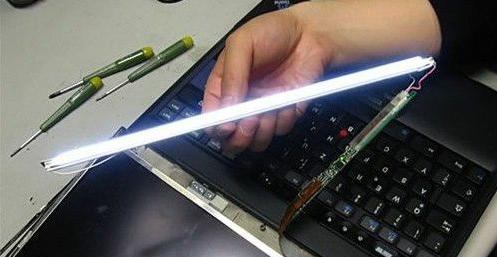

  现在显示器背光有两种,CCFL和LED,这两种背光模块各有各的好处,总体来说是这样的:
  CCFL是一个比较老的技术了,原来的显示器和现在一些高端显示器还在用它(现在高端显示器也开始不用CCFL了,CCFL马上就要绝迹的节奏),它的优势是短波蓝光比较少,加上相比之下亮度低,CCFL对眼睛的刺激较少,而且因为CCFL的余晖效应,即使是低频PWM调光(其实可以说所有的CCFL显示器都是低频PWM,你拿手机都能看到波纹的),给人也不会有闪的感觉;但是缺点也很显著,CCFL的寿命较LED要短很多,而且功耗很高,发热非常大,寿命也短,时间长了会光衰,太冷启动也要预热,还要最重要的就是环境问题,LED可回收而CCFL会有汞残留污染环境。对于普通用户来说CCFL也就是这么多缺点换了一个对眼睛好、看得舒服的优点。

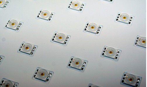

  而LED背光分W-LED(白光)、GB-LED和RGB-LED(三基色),其中大家平时买的LED显示基本都是W-LED显示器,他们的分别上还是跟色彩有关系,一般W-LED能覆盖满sRGB空间,再高的话就没办法了(这也是为什么实际测验市面上大部分机器到100% sRGB就上不去了,都没有出现过101%sRGB,因为背光限制了面板的色域),而GB-LED基本上覆盖Adobe RGB没什么问题,一般中高端LED显示器用的这种背光,而RGB-LED就非常厉害了,支持超过完整NTSC色域范围,但是RGB-LED成本很高,而GB-LED是一个折中的替代方案,所以,现在只有超高色域的顶级LED显示器上能看到他的身影,大多情况下我们甚至能认为我们看到的显示器非广色域就是W-LED,广色域就是GB-LED;他们光谱没有大变化,短波蓝光依然非常高,而且因为没有余晖效应,低频PWM调光会闪屏,而且闪的比较厉害。优点上,LED功耗小,发热小,寿命长亮度高。
  注:其实亮度高也不算优点,在照明上亮度高绝对是优点,但是作为背光来说,首先就是上面说的,专业的色彩管理都要求精准的120cd/m的亮度(这就是为什么很多高端显示器会有遮光罩,因为如果环境光太亮而显示器要运用工作亮度120cd/m的话。。那就不得不用遮光罩了),否则色温和工作环境不易控制,既然这样我们又有什么理由要求长开200cd/m以上的亮度呢?再一个,LED的蓝光只是相对高,实际总量还是要看亮度,如果LED亮度开很高,光通量上去了,本来蓝光问题不是问题就变成严重的问题了,对眼睛刺激很大,低端显示器亮度搞不低再加上PWM的原因,LED感觉刺眼/眼累的人不在少数。
  关于显示器护眼:  并不是说LED损害眼睛而CCFL不会,CCFL也包含短波蓝光,但是比较少,光谱集中在绿色,但是过高的亮度蓝光也会很多,依然会损害视网膜。所以调低亮度和适当用眼才能保护眼睛,护眼只是相对的,但是LED你把亮度弄高绝对累眼,因为蓝光量高得多了。如果想过滤短波蓝光可以去买个专门的眼镜,Gunnar为代表品牌,价格不算太贵但也不便宜,一般几百块钱的样子,效果还可以,如果是戴眼镜的可以试试夹片,比如Blaulock的,效果还都凑合。(如果是土豪的话可以定做Gunnar的近视片)包括还有些医用级别的能保证过滤97%的蓝光,实际那种偏黄太厉害了,我亲身来说我觉得Gunnar戴的最舒服,包括比滤蓝光效果好的眼镜也要舒服,可能和镜架规划和他的琥珀色镜片有关吧。

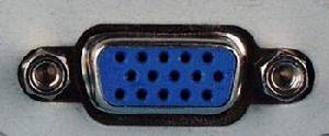

  VGA接口:
  VGA是在1987年随PS/2机一起推出的一种视频传输标准,当时具有辨别率高、显示速率快、颜色丰富等优点,在彩色显示器领域得到了广泛的使用。他的最高辨别率2560x160060Hz(不确定,但至少这个辨别率能带起来,4k还不详)
  VGA接口由三排针每排五个共十五个针组成,显卡会将数字信号转换成模拟信号发给VGA接口输出,由于技术原因,CRT显示器都是VGA接口

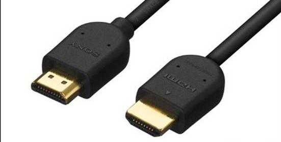

  显示器HDMI接口:
  显示器HDMI接口是首个支持在单线缆上传输,不经过压缩的全数字高清晰度、多声道音频和智能格式与控制命令数据的数字接口。HDMI接口由Silicon Image美国晶像公司倡导,联合索尼、日立、松下、飞利浦、汤姆逊、Toshiba等八家著名的消费类电子制造商联合成立的工作组共同开发,它拥有接口简单,支持音频传输、3D显示、互联网连接等诸多优点。
  他的版本经过多次修订,现在主流的是1.4版本(10.2Gbps带宽)
  现在显示器上最常见的是一种19Pin的HDMI线,最大辨别率实测2560x144075Hz(再高的我没测验,但可以确定的是4K是不能支持60Hz的),支持音频传输,但是我亲测好的线材也能保证2560x1440 75Hz的带宽。。。还有一种为29Pin的HDMI(好像从来都没见过,感觉是不是哪种故障没流行起来,印象中HDMI 1.4的线材根本没有这种),拥有与双通道DVI相同的最大辨别率,也支持音频传输,而MiniHDMI、Micro HDMI现在的显示器上不多见(就不是显示器上用的好吗),内部也为19Pin;HDMI接口一般在显示器上是为了方便接入蓝光机、游戏机等设备(要支持HDCP才行),当然,接到计算机上也是完全可以的,不过这个接口经常有兼容性问题,具体表现就是显示不全或显示超出边界、灰阶范围不正常、用隔行扫描等,反正不到万不得已不建议PC用这个接口接显示器。
  注:HDMI可以传输4k辨别率,但是只有24Hz或30Hz,如果传输3D信号的话1.4标准普通19pin带宽都不够,刷不到1080P 120Hz,买120Hz的3D显示器别用HDMI传输,否则会强制压到720P上;此接口不需要拧螺丝固定,即插即用,官方说明支持热插拔(但不建议)。

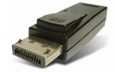

  显示器DisplayPort接口:
  DisplayPort是由VESA批准的接口规范。DisplayPort无版权费,他拥有高带宽、支持音频传输、支持3D等诸多优点,经过多次修订,现在主流的DP接口是1.3版本(21.6Gbps带宽)
  现在很多显示器上都拥有了DisplayPort接口,但是此接口大多用于高分屏上(2560X1440及以上)它的高带宽、功能多、接口方便、无版权费等特点让他定位取代HDMI的地位,现在Display Port最大支持4096x216060Hz,有的显示器上用的是Mini Display Port,大家购买的时候要注意,以免线材不通用,总体来说这是现在最好是视频接口了,如果大家购买高辨别率显示器,建议用这个接口。
  注:此接口不需要拧螺丝固定,即插即用,而且不一样于HDMI,此接口有一个卡子帮助固定,以防接口松动,官方说明支持热插拔(但不建议)

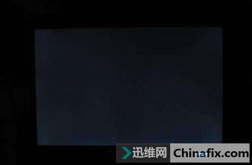

  关于显示器漏光:  成天听别人漏光漏光,漏光是什么?屏幕边框不好把背光灯的光漏出来了吗?当然不是,工艺还不至于这么差,漏光是指在显示全黑下,背光管没办法均匀把光打在屏幕上,就会显示出背光管的轮廓或光源的位置,为了好理解,附几张图:
  这种情况就属于漏光了,一个比较一般,一个就是大家所谓的亮瞎了。漏光多见于LED+IPS,漏光厂商并不保证,也就是说上面那种漏光程度或更严重一些都属于正常现象,不算质量问题,不给于包换(有的商家可以换),对于这个实际也因人而异,有的人就受不了一点漏光,心里就是不舒服,对于这种人,最好远离低端IPS;漏光对显示有没有影响呢?实际上不严重的漏光对显示没什么影响,只有在全黑的时候才能看到,而稍微为严重的比如上面那张,对显示会有轻微影响:在显示黑色的时候颜色会不纯正,而且显示黑色较多的时候的时候会影响可视角度,但日常用基本没影响。

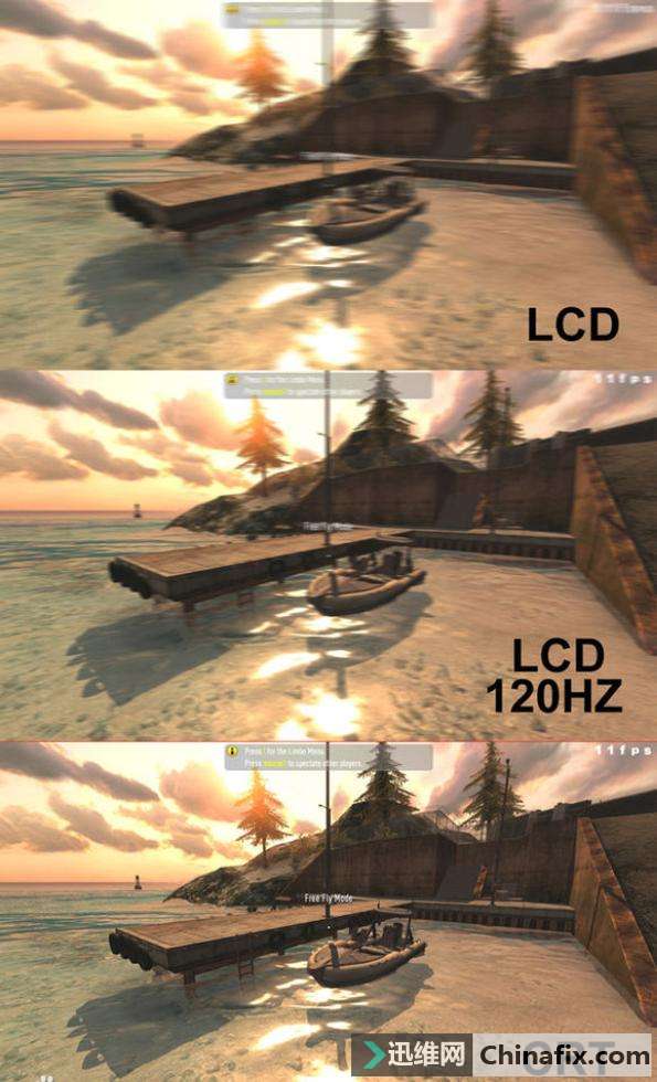

  关于显示器刷新率:
  要知道,CRT时代电子束在屏幕上扫描,刷新率是指重复扫描的次数,如果过低的话人眼能感觉出来就会感到显示器屏幕很闪,看起来很难受,所以那时候刷新率普遍都很高,低于75Hz基本上都没法看。但是进入了LCD时代之后,不存在这个问题了,就算你用1Hz刷新率,显示器的闪与不闪也和60Hz是一样的,因为LCD闪不闪说到底还是背光的问题;那么这个刷新率代表什么呢?实际上,CRT刷新率就代表了电子束的扫描次数,计算机为了减轻负担,扫描几次就让显卡输出多少幅画面,这个是一直没变的,也就是因为兼容性原因把这个保留了下来,对于显卡来说在LCD时代和CRT时代也是一样的,你如果调75Hz,那么显示器就会从显卡每秒收到75幅画面,如果60Hz就收到60幅画面;有没有觉得很像帧率(fps)呢?实际上有条件你可以做个试验,用显卡驱动强行设置辨别率,把其他参数不变,把刷新率降低到24Hz试试,你会发现画面会变得很卡,就和游戏的卡慢一样,如果用软件测验帧率,你会发现这些窗口帧率都不会超过24(3D软件除外)而窗口跑一些FurMark一类的3D软件虽然帧率很高但是画面依然很卡,测验显示器响应时间却发现影响没那么大。这就说明选择24Hz之后,显卡给显示器每秒只输出24幅画面,这时候不是显示器卡了,而是显示器接到的信号反馈出来的图像变卡了,对于计算机来说要考虑帧生成时间等等问题,就不能像电影24帧还很流畅了(游戏里也是一样,一般情况下至少跑30才会觉得没有显著卡慢)于是可以得出结论:液晶显示器刷新率还是有实际用途的,但作用没有那么显著,大多数显示器都是60Hz的,对普通人来说完全足够了,不需要那么高刷新率,打游戏的话高刷新率才能显示出高帧率,例如你那60Hz的显示器玩游戏超过60帧实际上显示器已经显示不出来了,依然按照60帧走,如果你是144Hz的显示器,你就能最大显示144帧的游戏画面,对于一些发烧友来说,这能看出细微差别,60-144远没有30-60的差别显著,主要差别就是高刷新率配合高速面板能让动态画面更平滑。刷新率这个参数对现在LCD显示器来说只是一个锦上添花的参数,如果你响应时间能跟上,刷新率足够高,那对游戏会有一些帮助,如果刷新率只有60Hz的话的话对普通人影响也不是很大,基本上不会影像显示,显示效果还是要看那几个关键参数。另外有人说你强制往上调刷新率会烧坏显示器,实际上不会,这是以讹传讹,原来CRT会,但现在LCD根本没这个问题,最多就是驱动板不支持会黑屏,如果不黑屏长时间用没任何问题。(大多数60Hz的显示器强制设置都能支持75Hz)

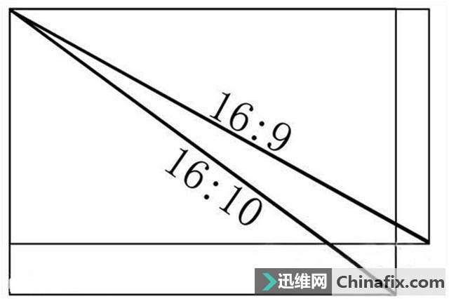

  关于显示器比例:
  显示器发展到现在主流的方向还是4:3到16:10到16:9到21:9,现在16:9为多数,最开始4:3用得好好的,结果厂商跑来号召16:10接近黄金比,看得舒服,宽屏是最合适的,实际上宽屏因为面积小,同尺寸能切割更多面板,所以为了降低成本,才这样号召,不过16:10确实还可以,但厂商又不满足了,搞了16:9又来说最适合黄金比,游戏电影最好了,实际上因为16:9在液晶基板上能切割更多面板,又一次节省了成本,就这厂商还不满足,又搞个21:9,美其名曰宽银幕
  2.35:1=21.5:9,所以21:9更适合影音,实际还是为了多切面板降低成本(24寸16:9比16:10多切3块,24寸16:10的切割数量和29寸21:9数量一致)我个人推荐优先考虑16:10,买1920X1200或2560X1600的产品,其次考虑16:9,至于21:9,你最好亲自去看看产品,褒贬不一,有的人喜欢有的人不喜欢,视野确实很宽。

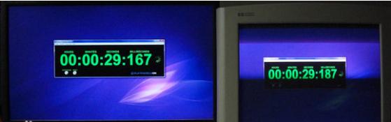

关于输入延迟:
  输入延迟即inputlag,这也是CRT时代玩fps玩惯了到LCD时代不适应的原因之一,这是除了面板响应时间外对延迟影响最大的一个参数,这个很少有人关心,别说国内,就是国外很多测评网站都不会测量这个数值,这个最早被传开其实不是从显示器这边,而是家用游戏机,众所周知Xbox360和PS3时代的手柄是无线手柄,部分玩家在很激烈的动作游戏上发现了有延迟;后来发现,不光是这些输入设备,包括电视机、显示器在内都包含输入延迟,其产生的原因就是这些产品还是数字化的产品,可以说里面基本都有相似SoC的芯片来处理信号、控制OSD、甚至优化处理图像(比如很多品牌的电视的各种所谓的图像引擎),而这些芯片工作的处理速度以及一些信号上的延迟都会在在一定程度上使输入信号和输出信号之间产生时间差,这就是显示器的输入延迟;而CRT因为本身是纯模拟的,不存在数字电路(意思就是CRT从原理上没有这一步处理,包括CRT的OSD调节等本身都是改变电子束而不是靠数字电路进行控制),更不可能有什么图像处理引擎之类的,所以CRT是不存在输入延迟的;利用这一点,测验输入延迟最简单的方式就是让计算机运行一个秒表程序开始读秒,并且这个秒表精确到毫秒级,然后接入两台显示器:待测显示器和无输入延迟的CRT,并在Win辨别率选项内用“复制”选项,让两台机器都显示读秒的画面,拍下照片,用CRT显示的的时间减去LCD显示的时间就是显示器的输入延迟时间了,这个意义重大,因为据我所知某些显示器输入延迟很高,很多机器平均甚至有30ms,相比现在面板不够10ms的响应时间足足高了好几倍,而显示器的真实延迟时间就是输入延迟+响应时间,而现在做的比较好的电竞机器可以把这个控制在不到10ms,也就是说电竞显示器一定要有一个高速面板和超低的输入延迟,否则是没有任何意义的。但看这个参数最大的绊脚石就是。。根本没有测评,国外只有很少的几家网站注意到这个并对这个有测验,国内几乎没有,而让大家自己测的话。。现在还有CRT的人不多了。。。至于厂商,恐怕根据已知的测验结果,输入延迟方面测验并不乐观,厂商如果没有压力的话是不会宣传这个搬起石头砸自己的脚的,至有很多人关心才会撼动厂商(比如调光,显示器讨论基本都在说,所以这两年厂商才有所动作),所以厂商这边恐怕要有足够的关心度才行。

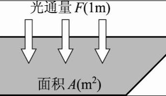

  关于显示器亮度:
  有些人总觉得显示器不够亮,比如Zol上见评论显示器的缺点:显示器亮度太低了,才300cd/m。实际上显示器亮度根本没必要整那么高,一个是刺眼,一个是前面说的LED短波蓝光的问题,亮度越高对眼睛刺激越大,看的也越累,我个人建议显示80-120cd/m就可以了(当然因为一些技术原因,某些显示器亮度是0都有130cd/m2)亮度越低显示效果越差是一定的,低亮度下还能有很好表现的显示器一般东西都不会差,所以大家找这个平衡点吧,尽量在自己能接受的范围内弄暗一点,对自己眼睛好,120cd/m的色温是容易控制在5000-7000k之间的,对于寻找CIE的白点有帮助,对色彩要求高要校色的吧友强烈建议把亮度搞到120cd/m左右。
