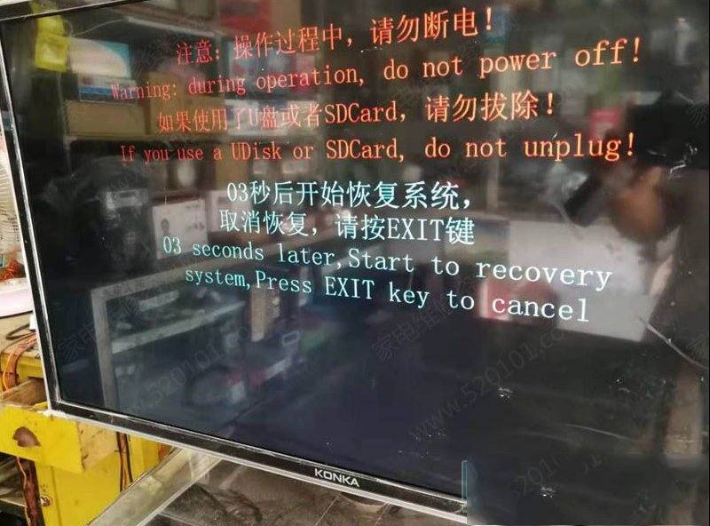

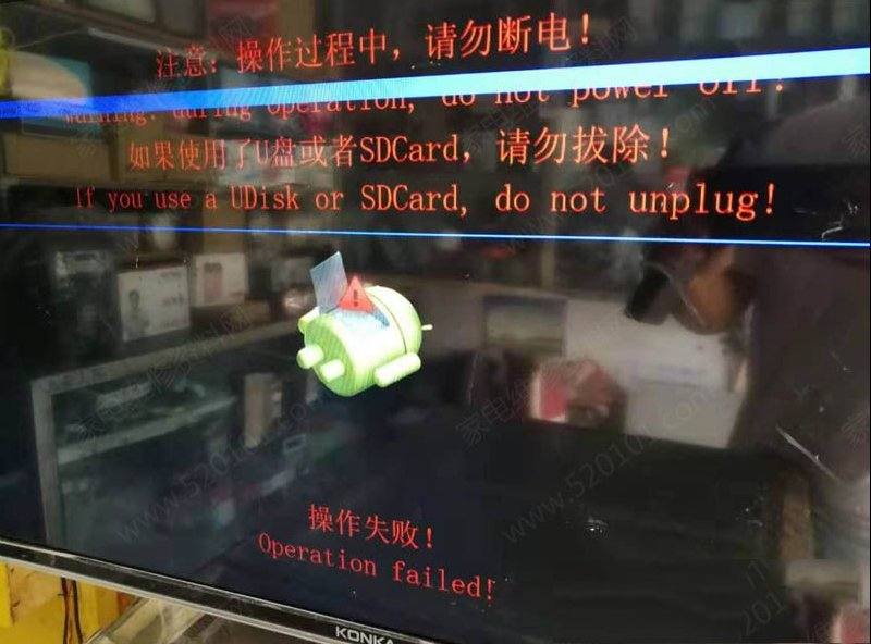

摘要: 最近收到同行送来的故障机壹台康佳LED32M1200AF液晶电视,故障表现为是一开机就提示“正在进入升级系统”,上方有一个安卓机器人的图像,然后一会儿就提示升级失败,每次开机都是显示升级,一会就显示升级失败,如此反复。 ...
        刚开始以为是机器固件出问题了,于是刷机,但是后来发现是固件问题,而是按键漏电造成开机出现上述画面,把按键全部更换,故障消失。
