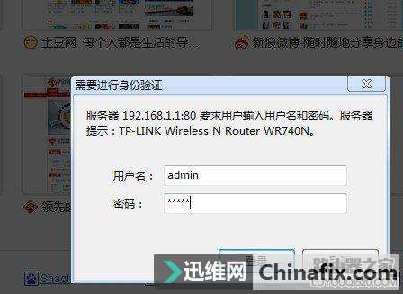

  输入“路由器IP”然后Enter(回车),然后进入这个界面,接下来就是要输入“用户名”和“密码”的位置咯(路由器背面有哦)

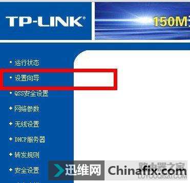

  然后就会进入路由器设置界面。
无线路由器怎么设置? 图
  点击“设置向导”

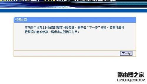

  点击下一步,进入上网方式设置,我们可以看到有三种上网方式的选择,如果你家是拨号的话那么就用PPPoE。动态IP一般电脑直接插上网络就可以用的,上层有DHCP服务器的。静态IP一般是专线什么的,也可能是小区带宽等,上层没有DHCP服务器的,或想要固定IP的。因为我拨号所以选择pppoe。

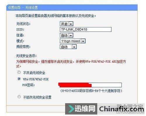

  然后下一步后进入到的是无线设置,我们可以看到信道、模式、安全选项、SSID等等,一般SSID就是一个名字,你可以随便填,然后模式大多用11bgn.无线安全选项我们要选择wpa-psk/wpa2-psk,这样安全,免得轻意让人家pojie而蹭网。

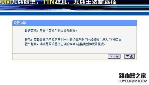

无线路由器怎么设置? 图  下一步就设置成功了。
无线路由器怎么设置? 图

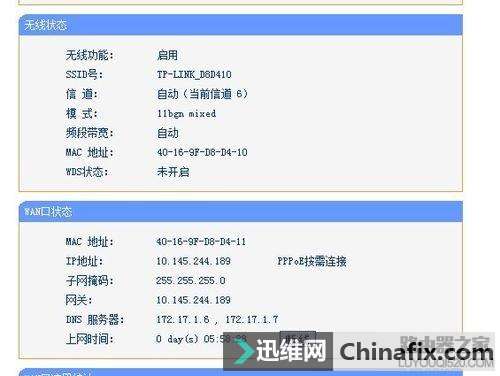

  点击完成,路由器会自动重启,这时候你耐心等待,成功后出现的界面。
无线路由器怎么设置? 图
  完成了,现在可以拿出自己可爱的小手机试试WIFI是否给力了。
