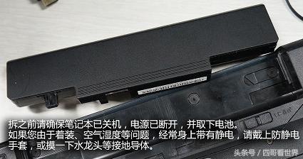

  记得把笔记本电源拔掉,电池去掉,然后静置一会,放放电,要是不小心螺丝刀连着主板短路了就得不偿失了,还有要是电脑还在保修期内,最好不要自己拆开,不过dell的没问题,dell还是比较支持运用者自己动手滴。
断开电源 取下电池

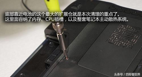

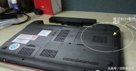

   各种机型的拆解第一步是不一样的,具体型号参照具体型号的步骤,不过拆开机后,风扇,散热管的拆解都是一样的,这里是以联想的机器为例来说明。
拧下固定螺丝
笔记本CPU散热模块

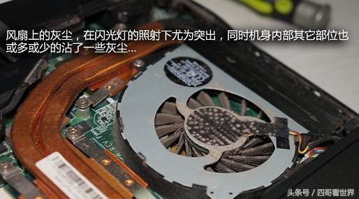

笔记本风扇上的灰尘

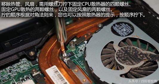

拧下散热器上的固定螺丝

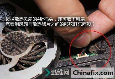

拔掉散热风扇的插头

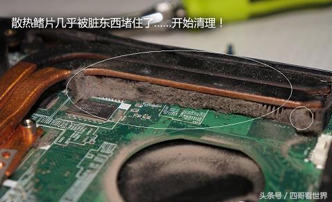

散热鳍片

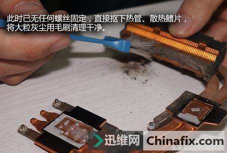

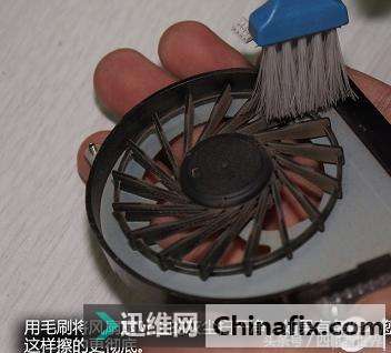

用毛刷清理灰尘

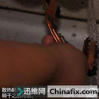

清洗散热鳍片上的灰尘

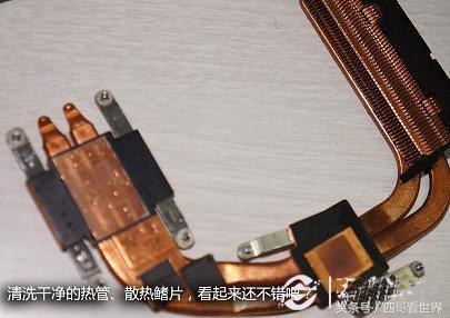

清理干净的热管、散热鳍片
清理散热风扇

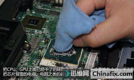

清理CPU、GPU上面的硅脂

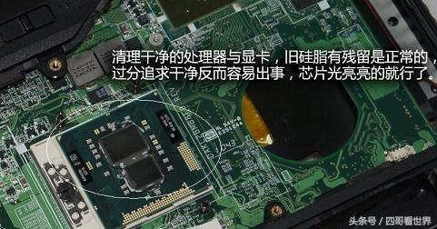

清理干净后的处理器和显卡

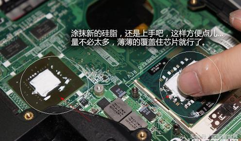

涂抹新硅脂

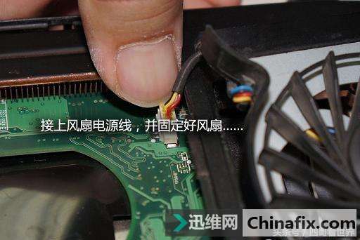

接上风扇电源线

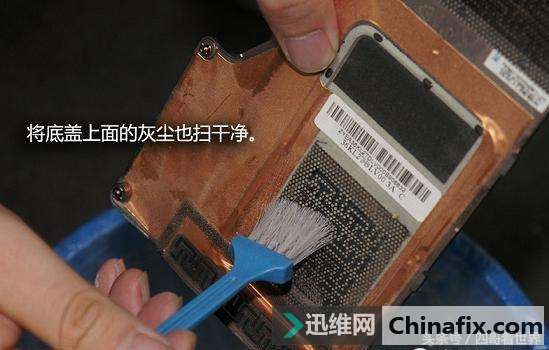

清理底盖上的灰尘
