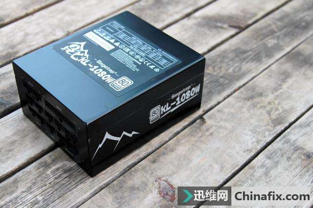

      在笔者的印象中,电脑电源一直都比较喜欢选择国际大厂,比如Antec,海盗船等,由于其行业起步较早以及在发烧级玩家中一直完美的形象成为了包括笔者在内的大多数发烧级玩家的首选品牌,但其实这几年中国制造无论是在技术上还是研究上都已经经过了翻天覆地的改变,所以在高端发烧级市场也已经有了中国品牌的进入,这说明无论是在品质还是技术上,中国制造也慢慢追赶了上来,而今天笔者就拿到了一款来自国产厂家鑫谷昆仑1080W电脑电源,定位在旗舰级,那么到底它能不能满足挑剔的发烧友呢?下面一起来看看鑫谷昆仑1080W电脑电源评测吧!
鑫谷昆仑1080W电脑电源评测
  从包装上我们不难看出鑫谷1080W电源的“中国风”,昆仑山为底,书法为背景,浓浓的中国风迎面而来,而鑫谷也将这个定位在旗舰的1080W电源以昆仑系列命名,想必也是对其产品质量的一种自信,中国质造!

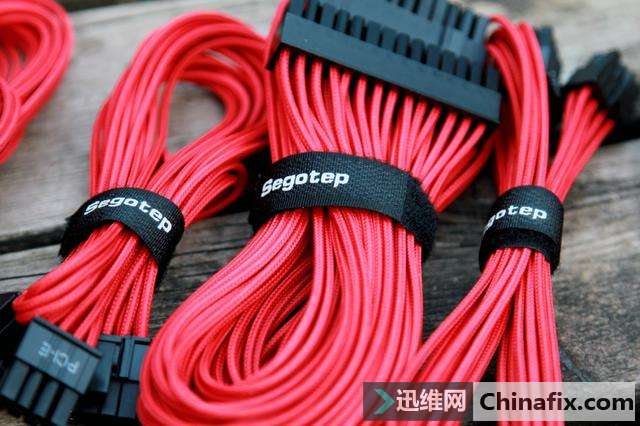

鑫谷昆仑1080W电脑电源-编织线
  鑫谷昆仑1080W电源定位在发烧旗舰,所以在模组线也采用了更有战斗欲的红色,而线材则是采用了编织线规划,但与一般僵硬的编织线材相比,鑫谷昆仑1080W电源的线材质地相当柔软,更方便用户走线,为了方便用户整理收纳,每束线材还有专用的魔术贴,用户也能根据自己实际的需要在机箱走线的时候进行整理,线材长度方面最长为59CM,最短的为44CM,适合现在机箱走线的大趋势。

鑫谷昆仑1080W电脑电源-铭牌
  侧面则是鑫谷昆仑1080W电源的白金效率认证标志,我们都知道,电源转化的过程中是存在损耗的,而电源的功率输出与功率输入相比之间的百分比就是80Plus认证标准,在标准中将电源区分为5个,电源转换效率在输出功率为额定功率20%、50%、100%情况下的转换效率,可分为白牌、铜牌、银牌、金牌、白金牌认证。而白金牌认证更是现在最顶级的电源认证标志,鑫谷昆仑1080W电源实力不俗。
  正面则是鑫谷昆仑1080W电源的一些细节参数,12V电压最大可以输出到90A,也就是1044W,相比较1080的额定功率,这样的转换率实在惊人,即便是现在顶级的平台+多卡交火也不在话下,作为发烧级玩家来说,对电脑超频等兴趣更大,所以鑫谷昆仑1080W电源还是留有一定余量的,最高功率居然可以达到1547W,接近50%,很强悍。

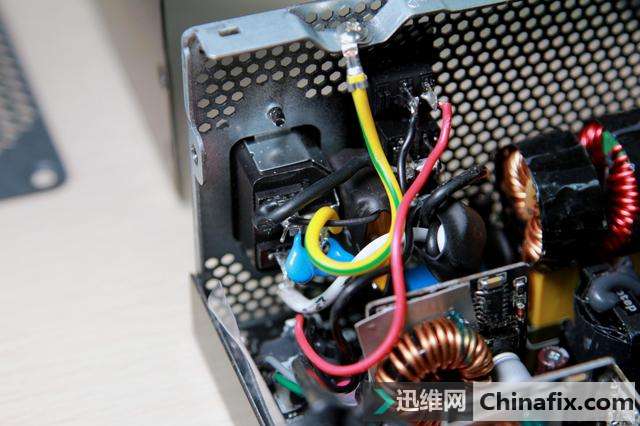

  前面说到鑫谷昆仑1080W电源散热风扇罩仅仅只是为了方便清理,那么拆解从哪方面入手呢?
  就是侧面两条艺术贴纸的后面,4枚螺丝拆解下来就能拆开整个电源了。鑫谷昆仑1080W采用LLC谐振线路规划加DC-DC实现低损耗转换电路,大大提升了效能的转换率。

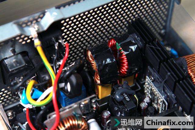

  在电源的输入端,鑫谷昆仑1080W电源规划了独立开关和一级EMI滤波电路、X电容和Y电容,用于滤除市电中的杂波。i-stop功能开关为昆仑电源的智能温控系统,开启后,电源风扇则进行智能模式运转。低温风扇静置或者低速运转,高温则加大转速,满足散热需要。
鑫谷昆仑1080W电脑电源-二级EMI滤波电路
  鑫谷昆仑1080W的二级EMI滤波电路采用了两组X电容和电感,进一步过滤杂波,智能调节平滑电压,优化效率高,让进入电源的电流更加纯净,有效保护系统平稳运作。

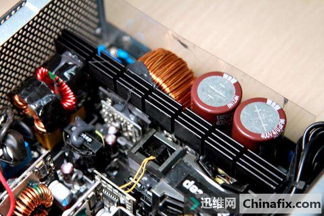

鑫谷昆仑1080W电脑电源评测-主动PFC电路
  在主动PFC电路,鑫谷昆仑1080W电源采用两颗NCC 470μF电容保证电源的保持时间。

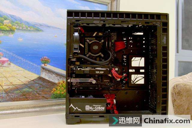

  其实装机对于大家来说并不算是什么难事,如何更加合理的走线才是现在DIY的主流,所以这几年来说,背板走线已经成为了绝对的风向,但怎么更好的布局,如何走出更简洁的线路,这才是发挥每一个DIYer的优势所在,就传统机箱来说,现在的光污染是一个趋势,但传统三大件的黑色仍旧为主基调,给平台增加色彩才是现在的主流,鑫谷昆仑1080W配备的红色线材除了用料厚道之外,还在一定程度上增加了机箱内部的观赏性,还是非常不错的。
  就如今来说,中国制造已经成为了现在市场上的绝对主力,不少消费者也发现国产在我们身边出现的频率越来越高,鑫谷昆仑1080W作为国产电脑电源中的旗舰产品,无论是在用料、规划等方面都表现了极高的水准,不亏其中国智造的命好,如果是游戏发烧友,相信是一个不错的选择。
