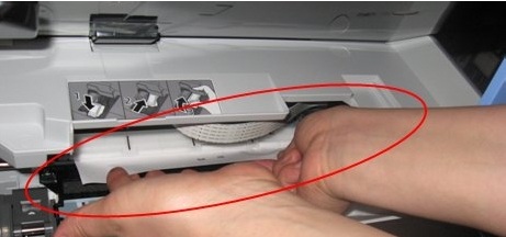

  2、打印机中间卡纸:首先看看进纸区域能不能看到纸张,如果可以则慢慢地将纸张向下拉出打印机。如果看不到纸张,那就要打开顶盖区域找纸张(注意:找到纸张后如果不能轻松移动纸张,不要强行拉出慢慢移动辊轴拉出)。如果纸张附着在纸盘中,可以尝试通过纸盘上部或从顶盖区域把它拉出。

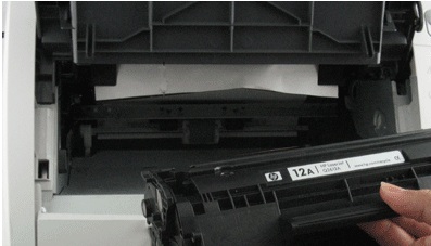

  4、双面器卡纸:首先打开双面盖拉动一下看不能不能拉出纸,如果不能的话把就先墨盒拿出来就能轻易把纸张拿出了。
