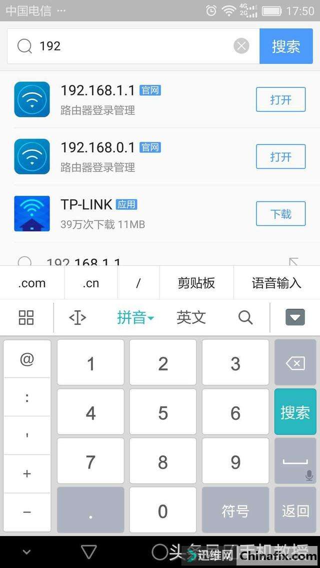

  1、打开浏览器,在地址栏输入路由器登录地址:192.168.1.1(通常都是这个地址,如果自己修改过自家路由器地址,就输入修改后的可)。

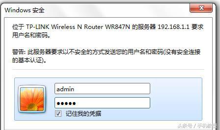

  2、输入地址后,会弹出路由器登录界面,如果没有修改过登录的账号密码,一般路由器初始账号密码默认都是Admin。

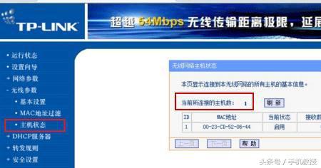

  3、进入路由器管理中心,找到【无线参数】-【主机状态】。
如何看家里的wifi有没有被别人蹭网? 图
  在主机状态里,就可以看到当前连接的主机数,从而可以判断是否被蹭网。比如你家里一共也就2个手机,但显示有5个设备正在连接你的wifi,那很显著,是有人在蹭你家wifi了。

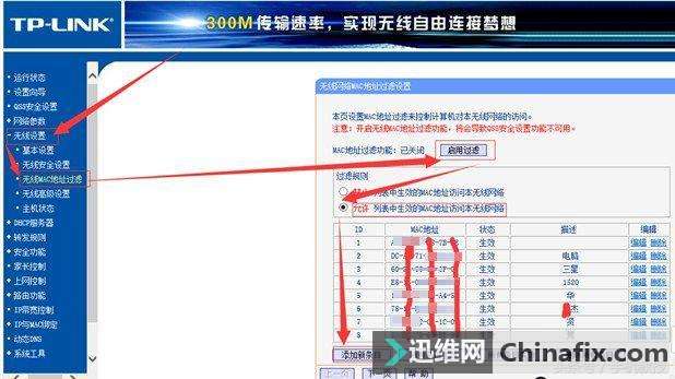

  对于这种“厚颜无耻”蹭网还打包下载的“邻居”,怎么才能不声不响“收拾”他们?让他们无wifi可蹭呢?在刚才的路由管理界面,找到【无线设置】-【无线MAC地址过滤】,要防止蹭网,就要打开【启用过滤】-【允许】。
  这里每个MAC地址代表的是一个设备,我们只需要找出哪个是别人的设备,然后点击最右边的【删除】把这个MAC地址删掉,别人就蹭不了你家wifi了。

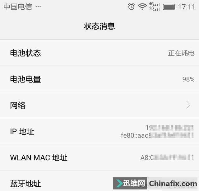

  ▼ 查看手机MAC地址
  一般操作(各个品牌手机不通,操作会有不一样,但都区别不大):
  进入手机【设置】-【关于手机】-【状态信息】,在设备的状态信息里,就可以查看到手机WLAN MAC地址。
