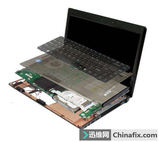

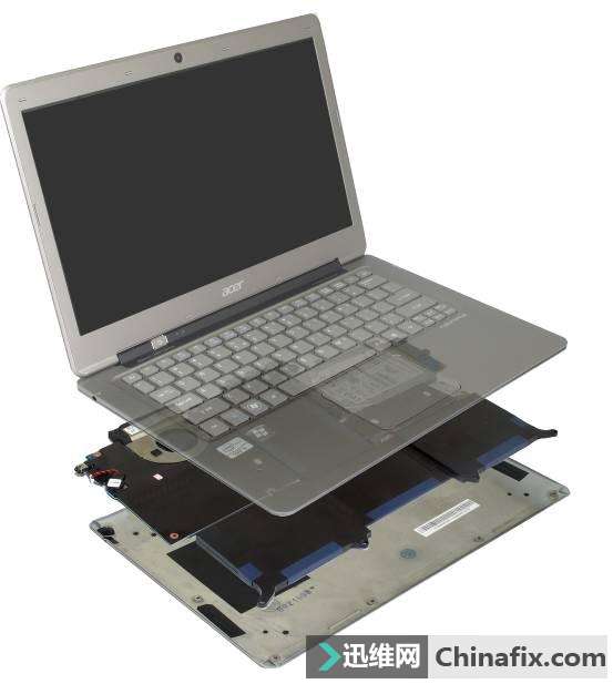

  结构显著简化,利于更轻更薄
解读:轻薄本笔记本规划之谜 图
解读:轻薄本笔记本规划之谜 图
  大多轻薄本采用了镁铝合金外壳材质,相较传统本常用的聚酯塑料材质而言,重量更低同时强度、韧度更高,还能有效提升热导性(当然这也导致外壳发热比较显著)。
  而从内部结构来看,Ultrabook与以前的大多数超轻薄本一样,内部采用了单层规划,即C、D壳之间只有主板这一层,键盘与C面是一体化规划;而传统本采用了双层规划,键盘可拆卸,C壳起到一定的稳固性作用。Ultrabook的规划更有利于本本轻薄,但也失去了一定的稳固性,鱼和熊掌不可兼得。

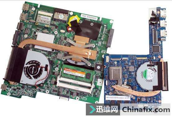

  主板:面积小、功能模块分
解读:轻薄本笔记本规划之谜 图
  首先我们来看本本的内部核心——主板。为了实现轻薄最大化,轻薄本(右)首先在主板面积上就远小于同尺寸传统本,实际上,为了尽量利用有限的内部空间,轻薄本也会将无线网卡、固态硬盘、读卡器接口等功能模块从主板分离,填入到内部的空余区域,通过数据线与主板连接,这样的规划可谓用心良苦,在尽量不损失功能性的同时保证轻薄。

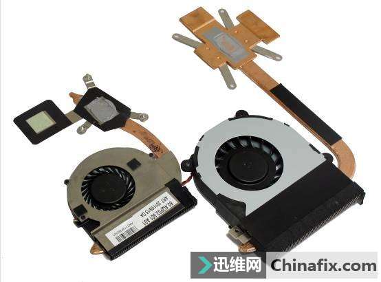

  散热器:全方面小型化
解读:轻薄本笔记本规划之谜 图
  接下来再看散热器部分,与传统本相比,轻薄本的散热器无论是风扇直径、散热片厚度还是热管直径都只能算是“儿童级”的,这便是超低电压处理器带来的优势,搞定了散热器这个“大块头”之后,至少本本后端的厚度就可以有效降低了。

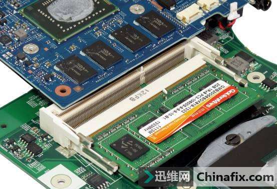

  内存:固化规划降低厚度
  在内存模块方面,不少轻薄本会运用固化规划,内存颗粒直接焊在主板上,而传统本没有厚度方面的顾虑,因此采用了双层插槽规划。除此之外,部分机型的固态硬盘也采用了固化规划。

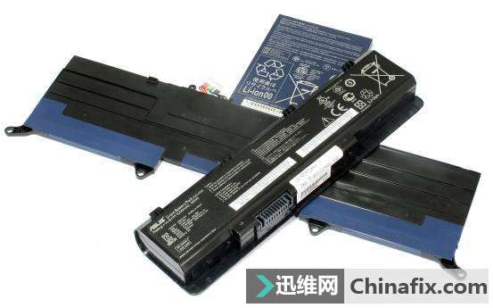

  电池:锂聚合物电池大幅变薄
解读:轻薄本笔记本规划之谜 图
  最后就是电池部分,不少轻薄本采用了锂聚合物电池,最大的特点就是薄,厚度仅为传统13英寸本采用的锂离子电池的1/5,但同时它也是占据最多本本内部空间的配件,这也得感谢主板的小巧化规划,才能容纳更大容量的电池保证电池续航。
