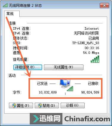

  网络参数设置不正确表现为以下几种现象:
(1)IP地址无法获得
  本地连接状态有数据接收发,无法获得有效IP地址、无法获得DNS等参数。
网络状态
(2)静态IP网络参数不正确
  在企业网络中可能会有不一样的ip地址段,为了把业务、部门区分而划分多个地址段的,请联系网络管理员获得正确的网络ip参数。

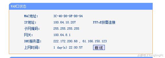

二、路由器问题
  进入路由器管理地址,查看其连接状态,如参数不正确,连接ISP供应商获得正确的上网参数。如果参数无误,由于路由器长期运行,会出现挂起的现象,可能断开电源10分钟左右再打开路由器。
路由器状态

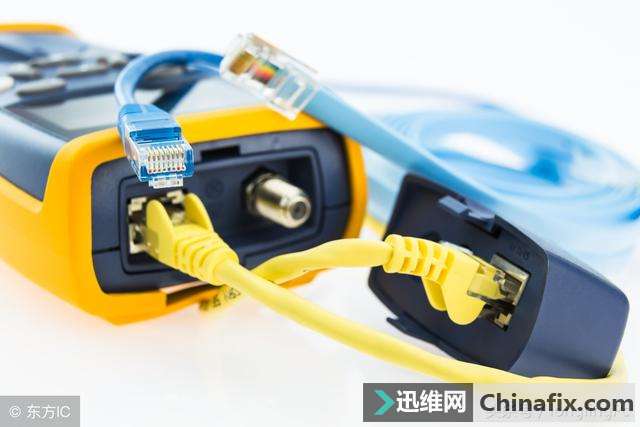

三、‘网线问题
网络问题表现为:
  (1)网络时通时不通,断断续续,能获得ip地址,经常本地连接出现未连接提示,如下图:
  原因:水晶头、网线接触不良
网络未连接
  搞定办法:用网络测验仪测验网线是否有断线、,必要时重新制作水晶头。
网络测验仪

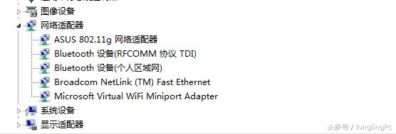

五、网卡驱动破坏
  删除网卡驱动,重新安装最新驱动程序,然后重新启动电脑再进行测验。
