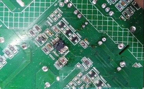

摘要: 最近本人已收到故障机多台康佳32英寸液晶电视不开机的故障,机器采用的是35017303主板。其主板上的6755芯片6脚12V正常。换6755还是不开机,最后检查发现是外围电阻RW906变小导致的,是此主板的通病,更换后一切 ...
    最近本人已收到故障机多台康佳32英寸液晶电视不开机的故障,机器采用的是35017303主板。其主板上的6755芯片6脚12V正常。换6755还是不开机,最后检查发现是外围电阻RW906变小导致的,是此主板的通病,更换后一切正常。
