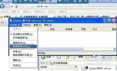

  步骤二:清除打印任务
   由于打印后台服务程序处理失败而未能够打印的任务,会停留在打印任务列表中,导致打印队列堵塞 无法正常打印,打印机状态显示为“脱机”,此时需要清除堵塞的打印任务。

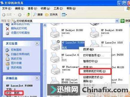

 步骤三:检查打印机状态
  将打印机 USB连接线连接到电脑,开启打印机电源。
   依次点击“开始”→“打印机和传真”。在“打印机和传真”窗口中,找到打印机的图标。
  在“打印机和传真”窗口中,右键点击您运用的打印机图标,选择“运用联机打印机”菜单项。
   如图 1 运用联机打印机所示:图 1: 运用联机打印机
   注 :选择“运用联机打印机”菜单项后,打印机状态由“脱机”改为“准备就绪”。

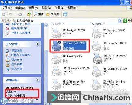

   在“打印机和传真”窗口中,完成设置后打印机图标会显示正确的状态。
   如图 2 打印机状态所示:图 2: 打印机状态
   注 :正确的打印机状态:“文档”为“0”,“状态”为“准备就绪”。
   这时,打印机就能够正常运用了。
