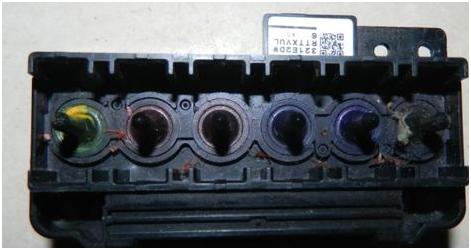

喷墨打印机打印不清楚原因一:喷嘴进空气
  喷墨打印机打印不清楚搞定方式:搞定方式一:
  打印机测验缺线和不出颜色应该是喷嘴进空气了,在喷嘴部分形成气囊所以打印不出墨水,如果连续清洗是搞定不了问题的。
  正确方式:先做打印头清洗,一般等5-10分钟在做喷嘴检查,这样反复3次左右应该没问题了;如果以上还是不行就用如下方式,但要操作小心:把打印机里的墨盒(或连供)拿出来能看到6个黑色立柱(安装墨盒的时候应该是正对墨盒出墨口的),找到对应的黄色立柱(哪个颜色不出找哪个颜色),用针管(不带针头)插到立柱上方,只要针管口对应到立柱锥形部分(连接喷嘴)保证密封就可以,用针管连续抽2-3次空气,保证立柱里没有残留墨水,然后安装墨盒(或连供)连续清洗2次打印头,等10分钟后在做喷嘴检查,一般就立刻搞定问题,如果有所改善请重复第一种方式!
喷墨打印机打印不清楚原因二:喷头堵住了
  喷墨打印机打印不清楚搞定方式:搞定方式二:
  1:准备4或6个20ML的注射器,将针头拔掉。
  2:做个喷嘴检查,打印测验页,看看哪个色不出墨。
  3:将内置墨盒取出,看看那个不出墨的墨盒,喷孔附近是不是有气泡,如果有,将注射器插入喷墨孔的孔内,注意插到底。向外抽墨,把气孔部份也抽出来;如果抽不出来,再将墨轻轻的推入,往复几次,直到没有气孔为止。
   4:将墨盒放入打印机,清洗一次后,打个测验页,基本上这时已经正常了。注意:如果清洗三次以上不出墨时,不要继续清洗了,就按以上方式处理一下。否则浪费太严重了。
喷墨打印机打印不清楚原因三:由于打印机长期未用
  喷墨打印机打印不清楚搞定方式三:打印时墨迹稀少,字迹无法辨认的处理,该问题多数是由于打印机长期未用或其他原因,造成墨水输送系统障碍或喷头堵塞。
  排除的方式:如果喷头堵塞得不是很厉害,那么直接执行打印机上的清洗操作即可.如果多次清洗后仍没有效果,则可以拿下墨盒(对于墨盒喷嘴非一体的打印机,需要拿下喷嘴,但需要仔细),把喷嘴放在温水中浸泡一会儿。
  注意!一定不要把电路板部分也浸在水中,否则后果不堪设想,用吸水纸吸走沾有的水滴,装上后再清洗几次喷嘴就可以了!
