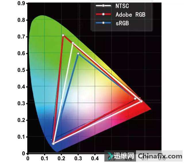

  在选择广色域显示器之前,我们首先需要了解色域的概念。所谓色域(Color Space),又称之为色彩空间,它代表的是一个色彩影像所能显示的颜色范围,也就是判断红绿蓝三种颜色显示是否到位的标准。通常来说,这个颜色范围我们用一个三角形区域来表示,色域覆盖的范围越大,显示器的色彩就越艳丽。需要注意的是,显示的色域只会无限接近这个三角区域,但不会完全覆盖,至少现在还没有这样的产品。
▲不一样的色域标准,所覆盖的色彩范围也不一样
  当然,色域也有不一样的标准。色域标准主要以RGB为主,RGB色域有Adobe RGB、AppleRGB、sRGB等不一样版本。就我们日常运用来看,主要以Adobe RGB与sRGB在显示器领域最为常见。Adobe RGB是Adobe公司于1998年制定,由于该公司Photoshop软件的广泛使用,Adobe RGB在规划领域占据了不小的份额。
  sRGB(standard Red Green Blue)色域则是美国惠普和微软在1997年联合发布的色域标准,很多厂商在宣传上耍小聪明,宣称自己的显示器是广色域显示器,拥有100%的sRGB色域覆盖,通常就是以sRGB作为标准。相比而言,Adobe RGB拥有更广的色域表现,在色域上已包含了sRGB的所有范围,而sRGB只能是作为满足日常网页浏览、视频以及阅读的色彩所用,即便是100%sRGB色域覆盖也根本算不上是广色域显示器。
  此外,另外一个色域标准我们不得不提,它就是NTSC色域,NTSC又称为恩制,是1952年12月,由美国国家电视标准委员会(National Television System Committee,简称NTSC)制定的彩色电视广播标准。NTSC色域对于MC读者并不陌生,因为MC在测验显示器时,所依照的就是NTSC色域。它比sRGB色域范围更广,100%的sRGB色域大约是NTSC色域面积的72%,而100%的NTSC色域又低于100%的Adobe RGB色域。也就是说,NTSC色域是介于AdobeRGB和sRGB之间的。
▲色域的覆盖范围越广,说显著示的色彩饱和度就越高。

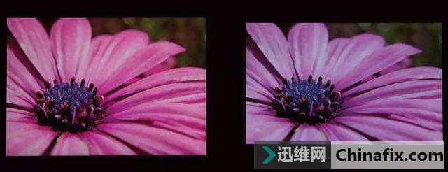

▲左边的图来自广色域显示器,而右边的图片来自普通显示器,可以看到左图的色彩饱和度显著比右图高。

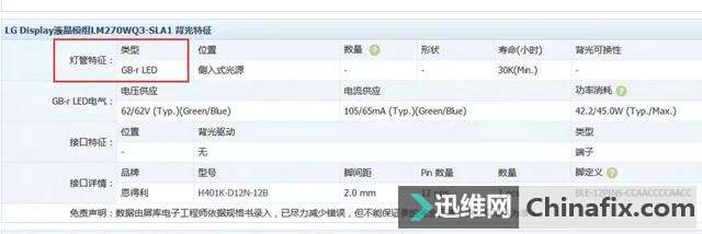

  技术的改进成就了现在LED背光的霸主地位,如今在售的显示器绝大部分采用的是LED背光,而LED背光又分为WLED和RGB LED。从本质上来看,WLED主要指的是单一白色的发光二极管,以背照方式来完成发光。色彩比较单一,以白色为主。而RGB LED背光则是红绿蓝三色发光二极管的背照方式来完成发光,这是二者最大的分别。
  同时,由于RGB LED背光具备动态分区背光控制技术,能够通过控制芯片来对画面的颜色进行判断,从而对光度进行动态调整,获得对比度更高,色彩层次感更强的画面效果。但其缺点是导致了显示器的厚度增加,这也就是为什么一些偏专业的广色域显示器都很厚,很笨重的原因。
▲传统的广色域显示器通过采用RGB LED背光提升显示器色域覆盖面积。
