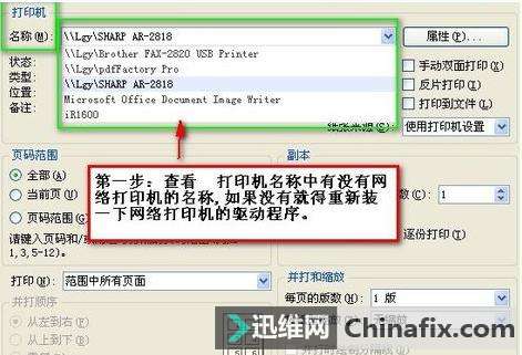

 第一种方式第一步:
  如果文件打印不了,按住Crtl+P ,弹出打印对话框。查看对话中打印机名称中有没有网络打印机的名称,如果没有就得重新装一下网络打印机的驱动程序。
第二步:

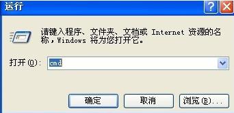

  1)、按住Win + R 弹出运行对话框
  2)、输入cmd 后点击enter 弹出命令语言对话框

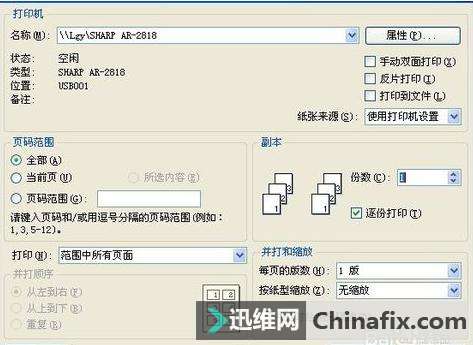

第四步:
  查看网络打印机的IP地址,在打印机对话框中,有打印机位置 ,上面有打印机的IP,如下图

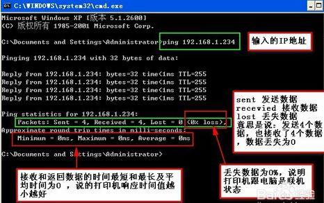

第五步:
  用命令语言检测网络打印机跟电脑否连联机成功,在命令框中输入 ping 192.168.1.234 ,输入完后点击enter
如果命令语言返回的是如下图:
  sent 发送数据=4 / recevied 接收数据=4 / lost 遗失数据=0
  发送4个数据,也接收了4个数据,数据遗失为0
  遗失数据为0%,说明打印机跟电脑是联机状态

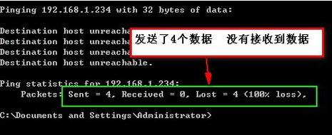

  如果命令语言返回的是如下图:
  如果是联机超时和数据遗失100%,说明IP或网络问题

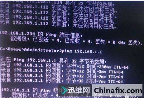

第七步:
  如果命令语言返回的是如下图:
  数据遗失为0%,但无法访问主机。则可能是电脑中打印机的驱动有问题
