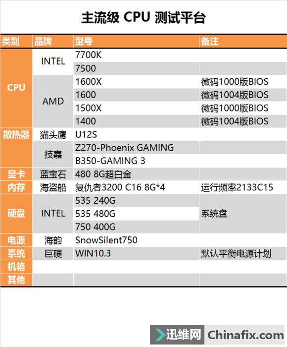

  以下为测验平台的详细配置表,主要对比的是以下6款。
  测验的主板用的是主流向的B350。由于不支持XFR的关系,测验结果会稍稍低于X370上的测验结果,基本在2%以内,具体要看XFR的提升幅度。

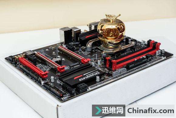

  INTEL的测验主板用的是Z270-Phoenix GAMING。

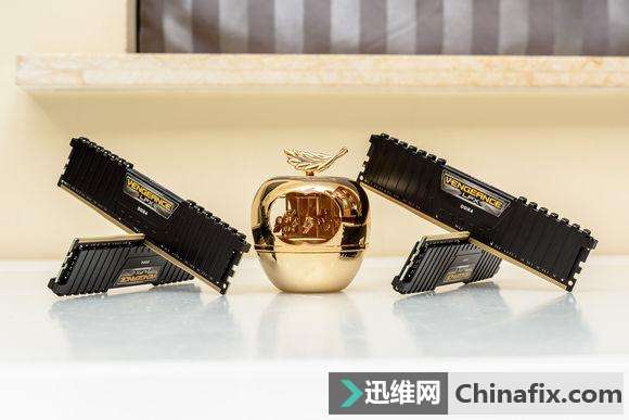

  内存是海盗船的DDR4 8G*4。实际运行频率是2133C15。

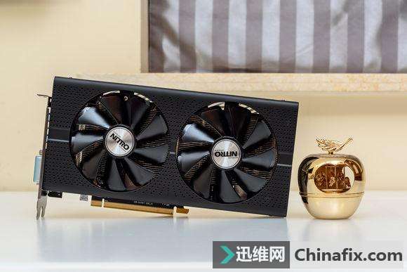

    显卡采用的是蓝宝石的480 8G超白金。
  SSD是三块INTEL,系统盘用的是比较主流的535,以保证测验更接近一般用户。240G用作系统盘,480G*2主要是拿来放测验游戏。游戏越来越多,只能加SSD了。

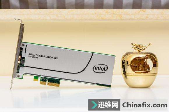

  为了稍后测验芯片组的PCI-E效率,这边还用到了750 400G。

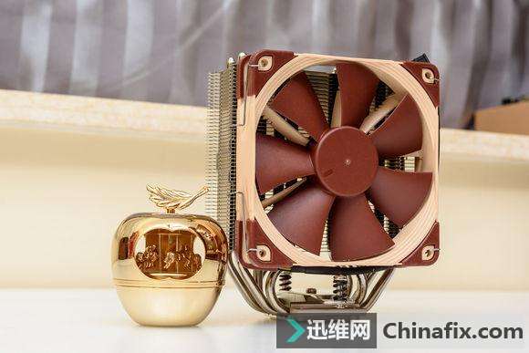

  散热器是猫头鹰的U12S。

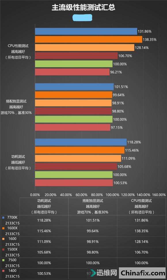

  由于测验项目很多很杂,为了避免小白看晕,首先提供一下精炼版的测验结论:
  处理器综合性能上1600X会是对比中最强的,7700K和1600基本相当,7500则会夹在1500X、1400之间。
  游戏性能上基本一致,7700K会略有优势,1400则会略低于平均水平。但两者的不一样都不超过3%。
  功耗上基本从7700K开始往下逐步递减,7500与1400功耗基本一致。

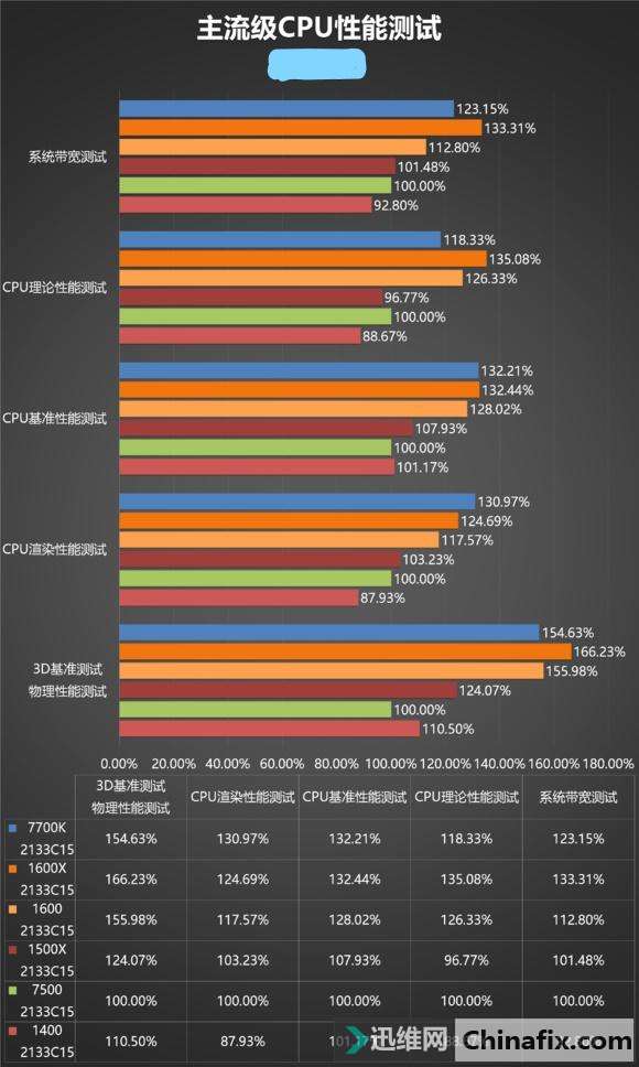

  处理器性能测验与分析:

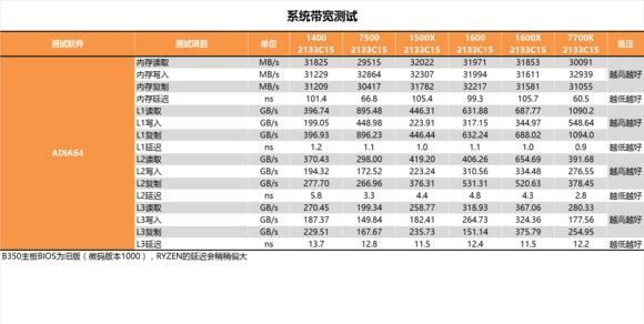

  系统带宽测验。内存带宽上,RYZEN的带宽会更高一点,但是延迟显著更大。缓存带宽上,L1 INTEL的优势比较显著,L2和L3 RYZEN带宽显著更高,但是延迟还是INTEL表现更好。

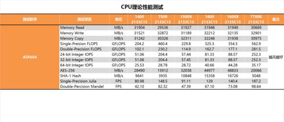

  处理器理论性能测验,是用AIDA64的内置工具进行的,可以测验很多处理器的基本性能。R5六核系列的理论性能相当高,均已超过7700K。四核的表现则弱一些,都低于7500。

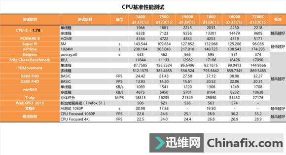

  处理器性能测验,主要测验一些常用的处理器基准测验软件,还会包括一些使用软件和游戏中的处理器测验项目。在基准软件中各个项目之间的不一样还是比较大的,基本上R5在单线程上都会弱于对应的INTEL产品,但是多线程上会有较大的优势。

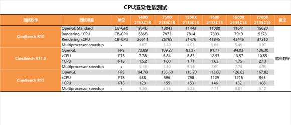

  处理器渲染测验,测验的是处理器的渲染能力,这个测验中单线程测验INTEL会领先,多线程测验AMD会领先,OPENGL测验AMD则表现不佳。感觉RYZEN OPENGL的性能还有挖掘的空间。

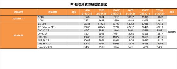

  3D物理性能测验,测验的是3DMARK测验中的物理得分,这些主要与处理器有关,这个部分反倒是对多线程支持比较好,AMD 处理器优势会显著一些。
  处理器性能测验部分对比小节:
  以性能来排列,顺序会是1600X、7700K、1600、1500X、7500、1400。

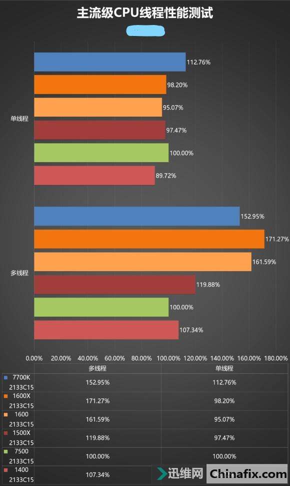

  其实还有一个比较纠结的问题就是单线程和多线程,这边也做了一下分解。
  单线程:毫无意外单线程性能INTEL的优势会大一些,毕竟在频率上占优。
  多线程:多线程测验则显著就是AMD 处理器的主场。
  从之前7350K的测验也可以看出,单纯强调单线程性能已经不适于现在的软件运用环境,单线程、多线程性能较为均衡会是较好的选择。

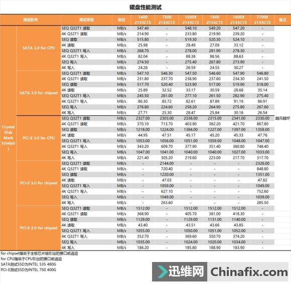

  磁盘性能测验:

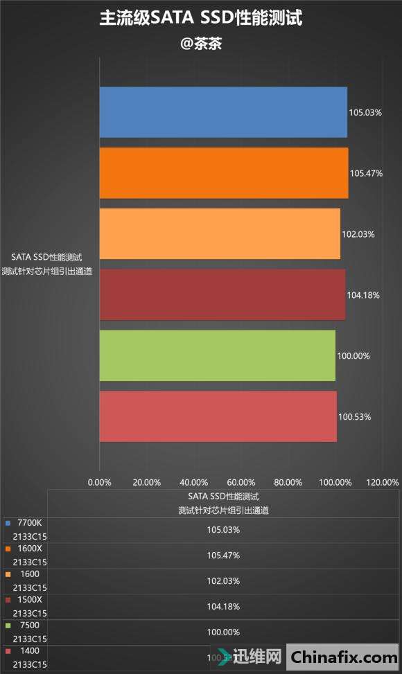

  磁盘测验部分用的是CrystalDiskMark 5,1G的数据文件跑9次,这样基本可以排除测验误差。测验的SSD分别是535 480G和750 400G,都是挂从盘。简单科普一下这个测验里的概念,SATA接口和PCI-E通道都是可以从处理器或芯片组引出的(看处理器厂商怎么规划)。所以这边的测验里面会尽量都测验到位各种接口的情况。
  SATA部分总体来说大家都差不多。

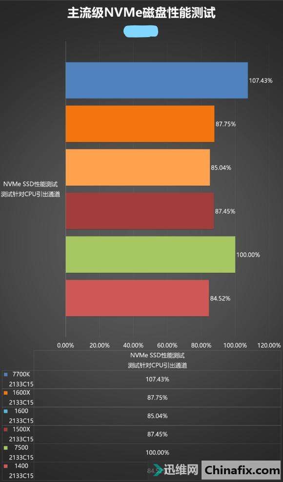

  NVMe的测验用的是INTEL 750,这里差距就比较大了,首先性能会与处理器频率有一定的关系,所以最强的是7700K。其次1151因为内存延迟的关系,所以整体发挥的比较好。AMD这边则会相对比较弱一些。

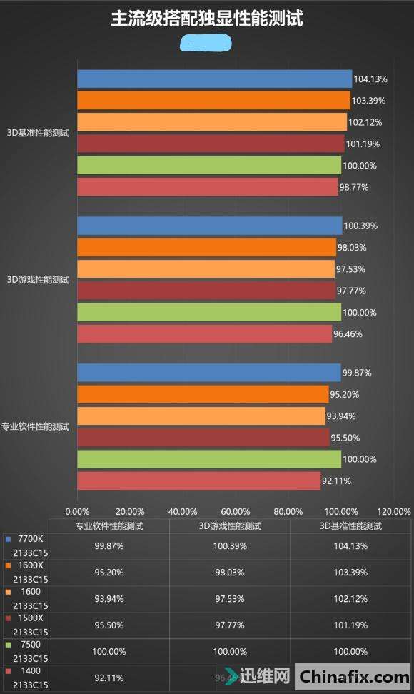

  搭配独显测验(显卡驱动为16.12.2):

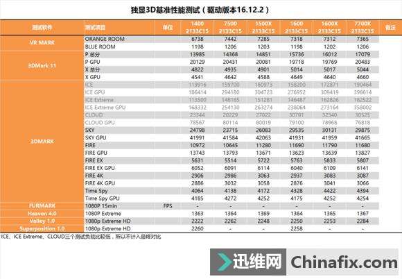

  独显3D基准测验,主要是跑一些基准测验软件,从测验结果来看7700K会比7500强4%,1400会比7500弱1.3%。整体是递减的趋势。

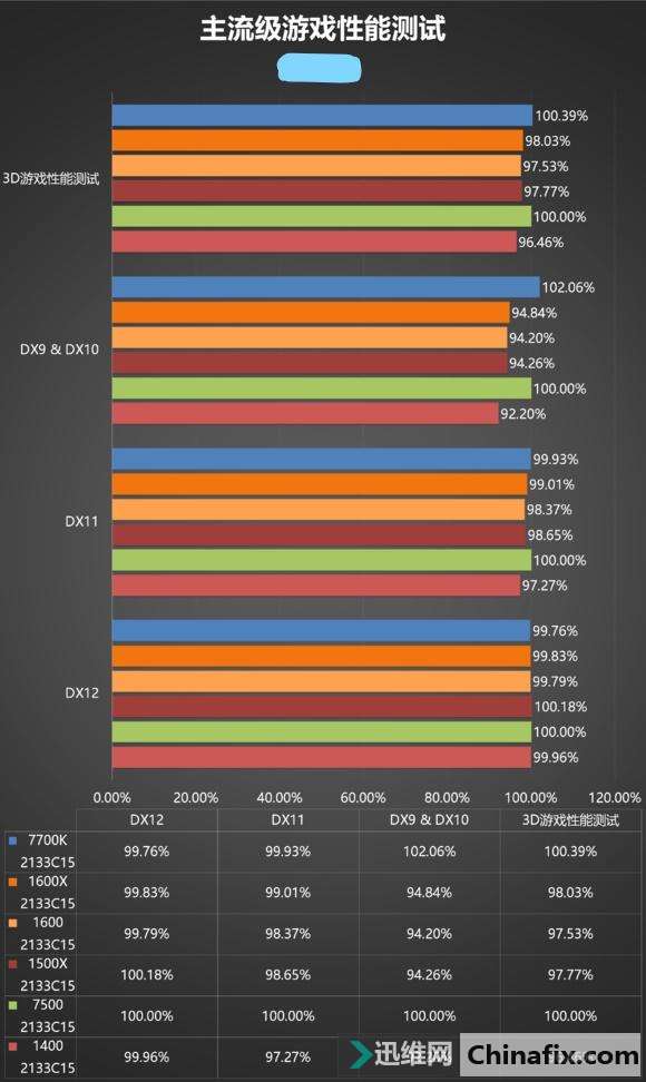

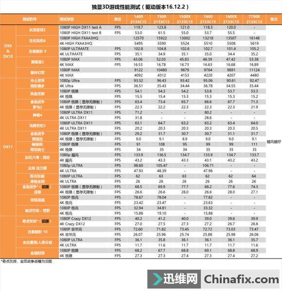

    独显3D游戏测验,表格中将DX9~DX12不一样世代的游戏进行了分类,这样会更加清晰一些。为了保证测验一致性依旧采用16.12.2的驱动。
  由于480的性能更偏向主流级别,所以处理器之间的性能不一样就相当小。分解到各个世代来看,AMD 处理器在DX9和DX10游戏中会弱一下,但是DX11和DX12没有显著的差距。

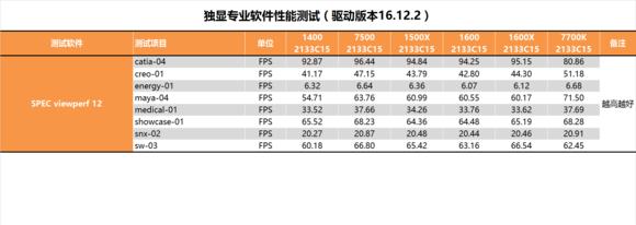

  独显专业软件基准测验,专业软件部分以SPEC viewperf 12为基准测验,这个测验是针对显卡的专业运算测验,INTEL的表现会优于AMD。
  搭配独显测验小节:
  从测验结果来看,专业软件测验部分AMD 处理器的劣势会显著一些(SPEC viewperf 12似乎对处理器单线程性能比较敏感),其他部分基本没有什么显著差距。

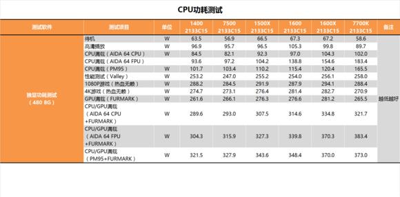

  平台功耗测验:
  两者的功耗表现都比较好,1600X会介于6700K和7700K之间,1500X有些特殊处理器满载功耗低于7600K,但是搭配独显测验的时候功耗会大于7600K
