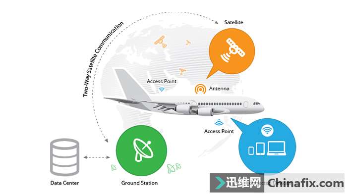

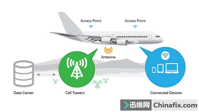

  那是因为目前手机都不具备与通信卫星建立连接的能力,所以只能要依靠连接机载WiFi实现网络连接。机载WiFi的数据传输依靠卫星作中转或者建立空地连接(这个太少了,除非你是坐美国总统的空军一号),目前卫星能提高的带宽有限,而且普通乘客也并没有为此埋单,服务质量当然也上不去啦。

  目前在中国能够提供卫星宽带的企业只有四家:中国移动、中国电信卫通、中国联通、MCN交通部信息中心,他们都是沿用了我们以前熟知的流量计费形式向航空公司收取高额通信费用,毕竟天上卫星少,信道宝贵,自然而然流量费用就是普通移动网络的数百倍以上。
  根据香农定理,信息传输能力与带宽和发射功率成正比,带宽这条多少又和工作频率有关系,目前四家卫星宽带企业基本上运营的都是C或Ku波段卫星,只能够提供5Mbps下行、1Mbps上传的带宽,一家飞机少则100人,多则300人,这点小水管带宽怎么够分?
