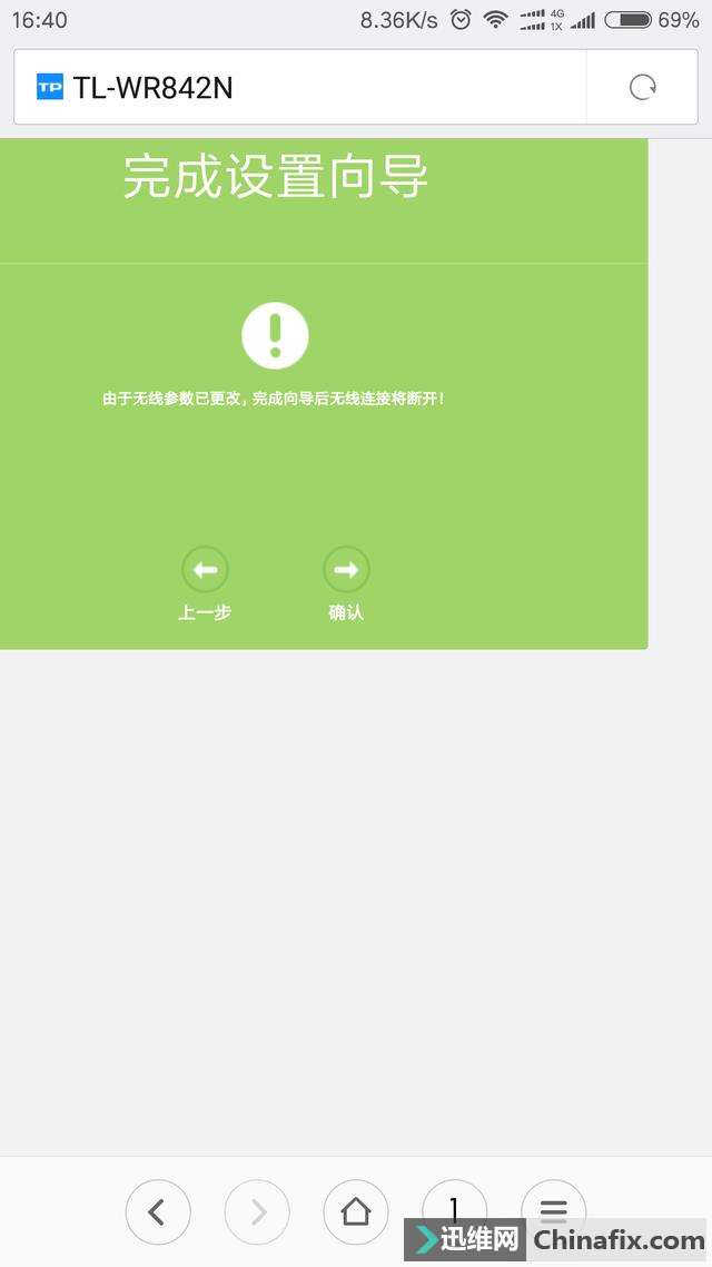

  首先我们把路由wan口连接到猫上,要是单位就把进来的网线连接wan口,

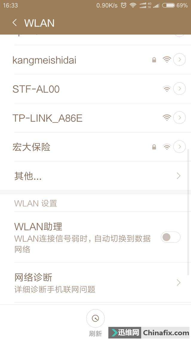

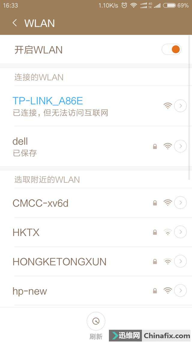

然后用手机连接路由,新路由没有密码直接连接就行

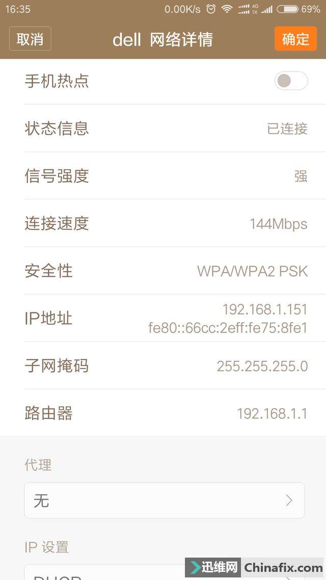

  连上后点后面箭头,进去看下IP是多少。就是下图路由器的地址192.168.1.1哪个

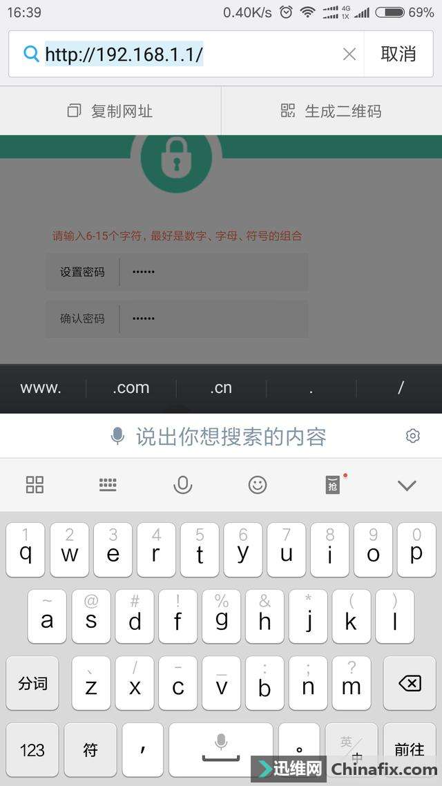

  打开手机浏览器输入刚才看的IP地址,就是192.168.1.1哪个。不一样路由。不一样的地址。

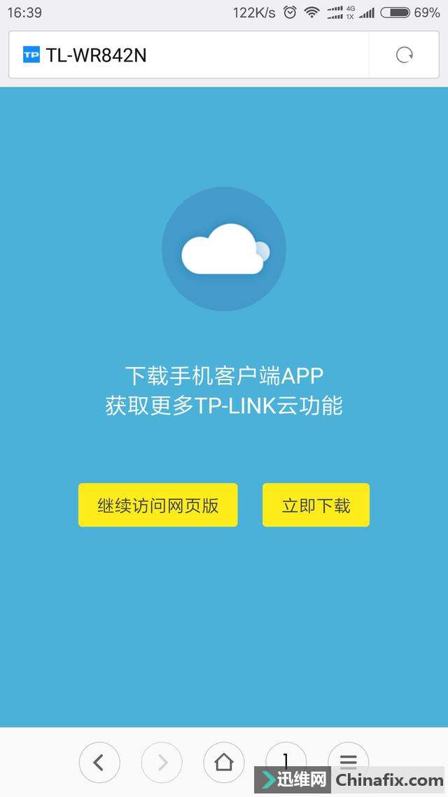

  点继续网页访问,出现设置密码后输入密码,密码随便填写,比如123456。
  进入路由器设置,选择宽带上网,有的路由是ADSL,然后输入宽带的账号和密码。要是还有路由或者专用光纤,电脑是指定IP的话,就选择静态IP,把IP填写进去。要是电脑是自动获得的就选择动态IP。

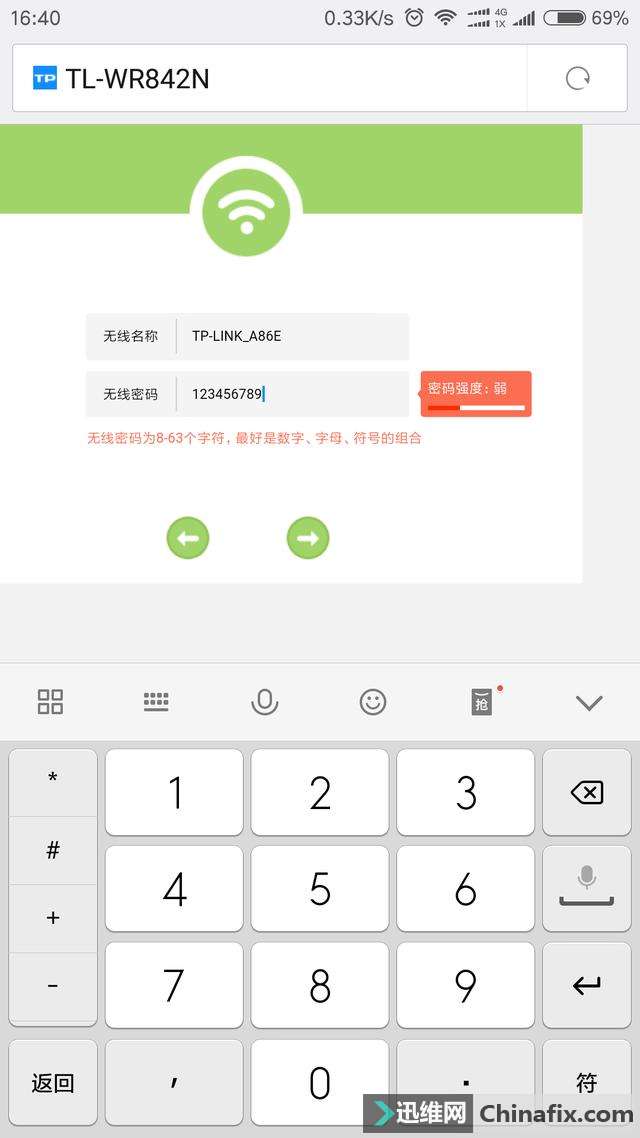

  然后下一步,自己设置无线密码,也可以改无线(WIFI)名字
  然后下一步,确定后就完成了
