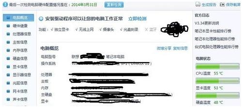

  1:从任务管理器中把一些耗内存的大型软件关掉,让电脑歇一会儿。
电脑发热如何维修
   2:让电脑在空气流动好点的地方工作,如果可能让电脑对着空调或者风扇。
电脑发热如何维修  3:安装安全软件,从软件角度给自己的电脑降温。

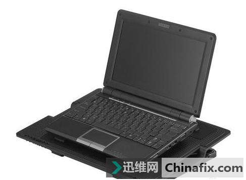

电脑发热如何维修  4:运用笔记本电脑散热器,很方便。

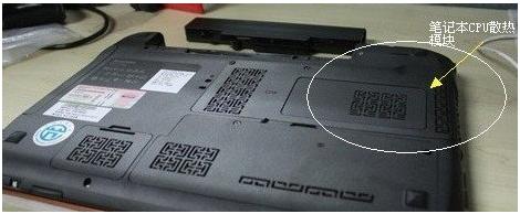

电脑发热如何维修  5:终极搞定办法,看看笔记本电脑工作时是从哪吹出的热风,然后将地板朝上,拆开封口下面的盖板,注意别的地方不要乱拆,否则装不回去就麻烦了,拆开之后就会看到风扇,上面应该是布满了灰尘,出风口也是糊满了灰尘,这是只需要将风扇拆下,把灰尘去掉,同时把出风口的灰尘也去掉,装好之后发现笔记本立马不热了。
