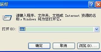

  查看方式:点击“开始”-“运行” ; 然后输入“CMD” ,然后点击确定。

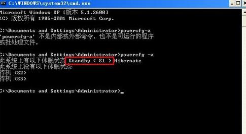

  然后在命令窗口输入“powercfg -a”,(提醒:-前面有个空格哦!)完成后按“回车”, 结果显示Standby (S3) ,说明您的机器支持睡眠功能。
  如果不支持就需要联系电脑厂商升级Blos了。

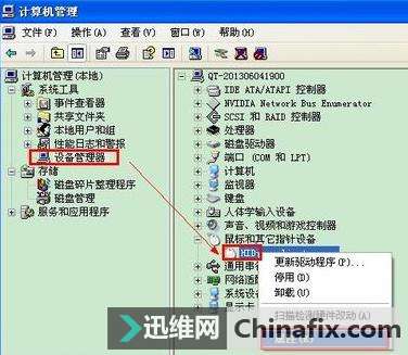

  先右键点击我的电脑, 再选择管理。
  依次打开“设备管理器”-“鼠标和其他指针设备”。 右键点击, 选择属性。 如下图。

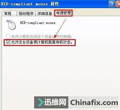

  如下图, 切换到“电源管理”,在框框里面划勾即可。
  以上就是电脑休眠后 无法唤醒这一情况的搞定方式。
