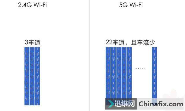

频段
  早期的无线路由器可能只有 2.4GHz 一个频段,主要特点是信号范围覆盖广,反射效果强,但当下由于太多无线设备都工作在该频段,导致 2.4GHz 频段较为拥挤,速度较慢(可以比喻为较窄且多车的公路);
  5GHz 频段则是较后期开发出来的一个新频段,拥有较新的协议、较高的带宽,因此支持 5GHz 的无线设备相对来说速度较快(可以比喻为较宽且少车的高速公路),但由于反射效果较弱、信号覆盖范围小,相对来说室内环境下覆盖的面积不如 2.4GHz 频段。
  如今的无线路由器基本上都会有 2.4GHz 及 5GHz频段,但也要注意一些入门级别的路由器可能缺失 5GHz 频段。较高端或有特殊用途的无线路由器会拥有2个 5GHz 频段,用于游戏或者桥接、Mesh网络运用。在挑选的时候预算充足的情况下,尽量选择兼具 2.4GHz 及 5GHz 频段的无线路由器,这样既可照顾到老旧无线设备,又能为较新的无线设备带来更好的网络体验。

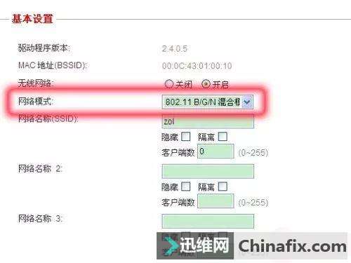

无线协议
  主要是有无线WiFi联盟制定的,现在有 802.11a/b/g、802.11n、802.11ac等。其中,802.11b/g 只能工作在 2.4GHz 频段,802.11n 可以工作在 2.4GHz 及 5GHz 频段,而 802.11n 往后,无线路由器开始支持 MIMO 多天线收发技术。
  考虑到 802.11a/b/g 协议已经较为落后,亲们在挑选无线路由器的时候,尽可能选择支持 802.11n 及 802.11ac 的无线路由器。

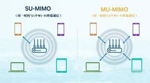

技术
  在 802.11n 协议之后,MINO多收多发技术被使用在无线使用设备上,这不仅包括无线路由器,也包括了手机、电脑等设备软件。简单地说,它是通过多个天线同时收发来加快上传及下载速度,即支持 MIMO 技术的无线路由器将一个数据包分割给多个天线同时进行传输。
  如今,还有一个新的技术叫 MU-MIMO 多用户多收多发技术,顾名思义就是增加了对多个用户设备的同时收发,因此只有具备了MU-MIMO 技术的路由器才算是真正意义上完整的 802.11ac 协议路由器。
  像小米路由器HD/Pro 则支持该项技术,可以帮你应对更多设备同时稳定连接,2.4G 与 5G 双频并发速率最高可达 2533Mbps,不过价格也相对的昂贵。
  MIMO 技术需要发送端及接收端同时支持,因此对于设备的要求较高。不过现在高端手机及笔记本大多数都支持 MIMO 技术了,无线路由器自然也得跟上才行,因此 MIMO 技术即便是对于一般家庭来说,也同样十分重要。而 MU-MIMO 技术则主要用在无线路由器上,现在来说是高端路由器的象征了,普通用户可暂时观望吧。

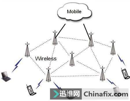

桥接与Mesh技术
  大户人家都有一个烦恼,就是一个路由器往往无法完全覆盖,因此就会有无线桥接技术与 Mesh 技术的诞生了,像我们这些小户人家是没有这个烦恼的。
  无线桥接,主要是利用一个无线路由器将有线宽带网络信号转换成无线网络信号,另一个路由器作为跳板进行信号放大的方式,即便是拥有2个以上的路由器,也只能单对单地进行连接,即线性连接。此时,倘若其中有一个路由器出现问题,则后面的几个路由器都无法链接到网络。
  Mesh 网状网络,则是通过一个无线路由器将有线宽带网络信号转换成无线网络信号,并同时通过多个路由器作为跳板进行信号放大的方式,在拥有2个以上支持 Mesh 网络技术的路由器中,它能以多对多的形式进行连接,即网状连接。此时即便是有一个路由器出现问题,信号仍能通过其他路由器进行传输。
  Mesh 网状网络技术对于大户型空间的支持会更加好一些,因此,如果对信号覆盖的有要求,可以考虑 Mesh 网状网络路由器,不过价格相对来说要贵一些。
